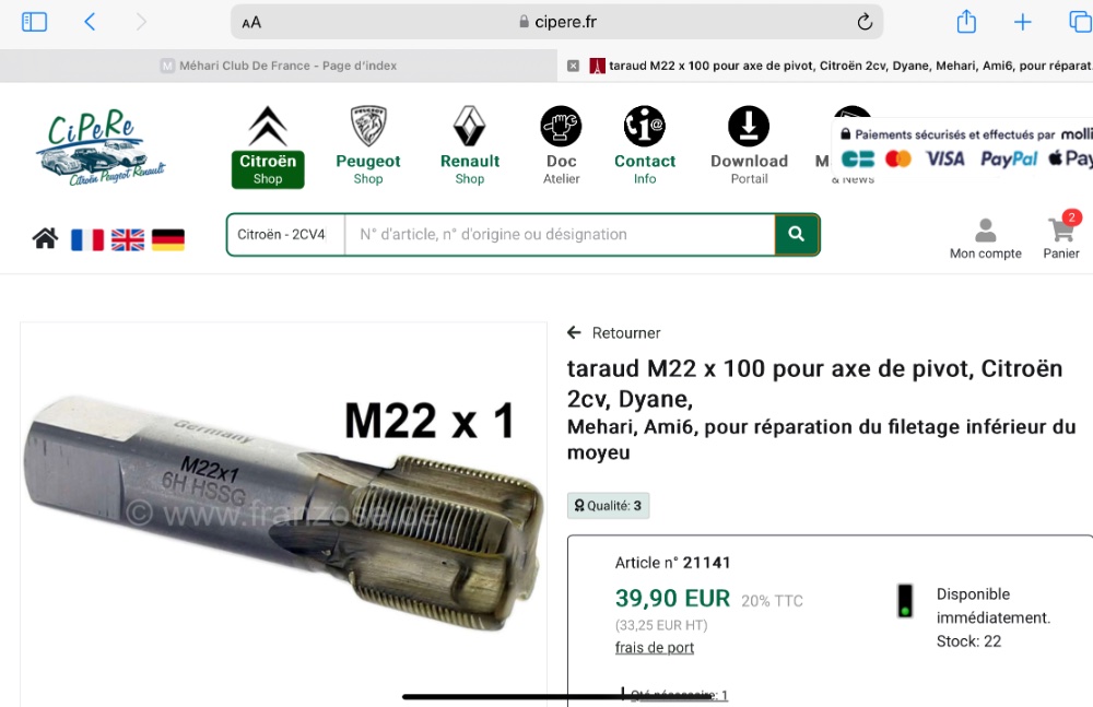

Je bute sur le remontage de mes bouchons inférieurs de pivots.
Le filetage est abîmé.
J’ai essayé le peigne et la petite meule sans succès.
Avant de passer au collage du bouchon après avoir supprimé son filetage, je voudrais lui passer un coup de tareau.
Bien sur, comme sur toute Citroën qui se respecte, il n’est pas standard.
Je pense qu’il s’agit d’un taraudage de 22x1.00.
Quelqu’un peut me confirmer ?
Merci beaucoup.

Voici si ça peut d aider…
Re: Filetage bouchon pivot
Salut, c’est bien du 22x100
http://www.ckc.dk/cgi/vf?fr?CAT000133?3-413-10-1
Étends ta recherche sur internet…. Amazon ou eBay etc… il est possible que tu touches la même camelote bien moins cher que chez un « spécialiste »

Merci pour vos réponses.
J'ai passé commande d'un taraud.
