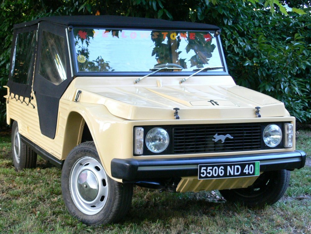

Essaie de régler tes flotteurs à 21mm. D'où sort cette face avant? Je la trouve sympa! ;)

Pour les flotteurs, il me semblait que 18mm était le maximum que j'avais vu dans les notices…. je vais essayer 21.
La face avant non conforme est de fabrication maison des années 80.
Il y a des éléments de modèles de trois marques différentes… petite devinette, c'est assez facile de trouver.
Les roues sont de R16.

J'aime bien ta face avant. Elle est fine, superbe.
Comment as tu modifié l'ancienne? fibre de verre???
La peinture est aussi très réussie.
Bravo, c'est original et équilibré, j'oserais dire racé.

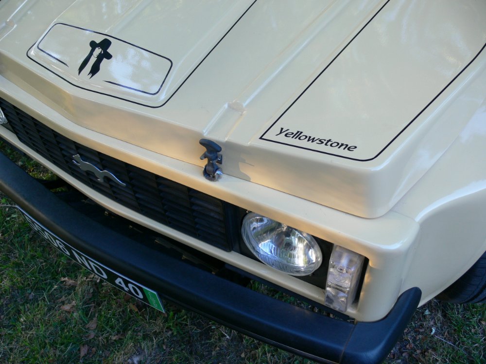

Merci d'apprécier la modif…. j'ai roulé des années avec cette Méhari modifiée et je me suis rendu compte que la plupart des gens la trouvaient sympathique.
La face avant est entièrement remplacée, elle est en métal, soudée sur les tubes d'origine. Le pare-chocs est indépendant.

Yellowstone a écrit : sam. 21 oct. 2023 15:59 Pour les flotteurs, il me semblait que 18mm était le maximum que j'avais vu dans les notices…. je vais essayer 21.
Intéressante évolution de ta Méhari. Ce n'est pas conforme à aucune sortie d'usine, mais c'est conforme à ton goût. Et belle réalisation !
Je dirais une calandre de LN ? Le pare-choc me dit quelque chose, mais quoi ?
Loïc
Yellowstone
Messages : 70
Enregistré le : dim. 16 mai 2021 16:55
Localisation : Landes
Re: Tic-tic & petit pipi
Message par Yellowstone »
- Clignotants de LN
- Calandre de 4L (modifiée)
- Pare-choc de 305 (raccourci)
- La tôle de protection en-dessous est un morceau de plancher de coffre de R5.
- Les phares et leur cuvelage sont de Méhari.
- L'entourage est en tôle pliée et formée.
- L'écureuil est découpé dans une plaque d'alu.
