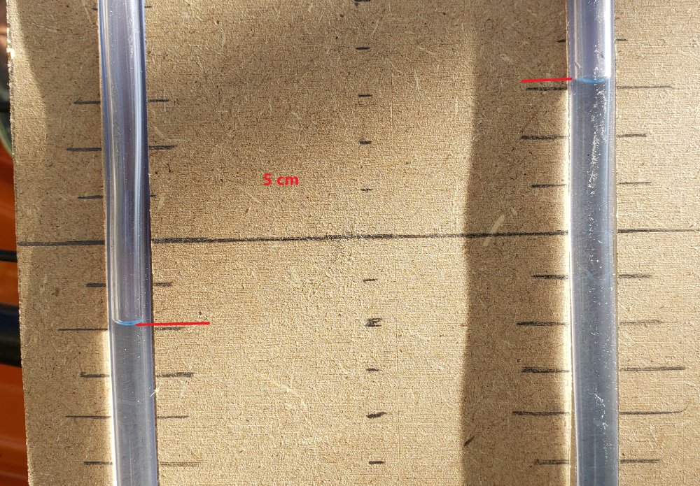

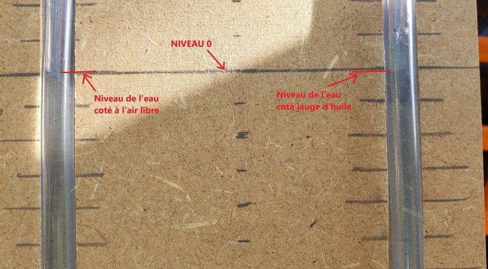

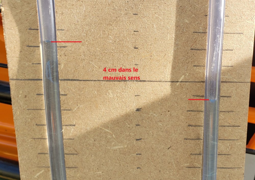

j'ai bricolé un ''niveau à eau'' pour tester le reniflard comme prévu avec les infos de méhari Potter.
Voici les photos du test :
je pense que le résultat est sans discussion ....
Au démarrage, pas d'écart de niveau
avec une légère accélération
en accélérant plus fort
Babar

Hello,
Après changement du reniflard, plus de 30cm d'écart entre les 2 cotés du tube de mon niveau à eau et dans le bon sens !
ça confirme que l'ancien reniflard était HS.
