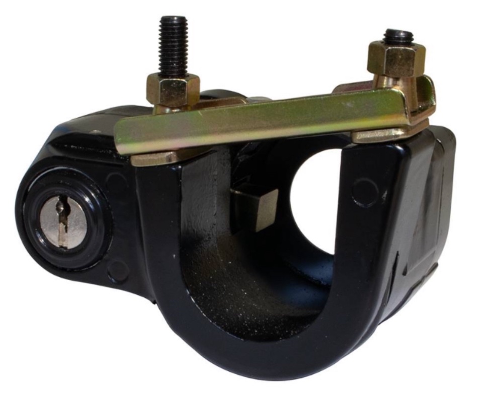

Bonsoir à tous,
Je dois remplacer mon Neiman qui est HS.
Est-ce qu'un Neiman à 3 plots comme celui-ci peut s'adapter sur ma méhari de juin 1973 ?
https://i.postimg.cc/HnCQxnyx/Screensho ... -16-07.png
Merci d'avance !
Re: Neiman Simplex - compatible Mehari 1973 ?
Non c'est Dyane ou acadiane

Tu peux essayer de le réparer, il faut prendre une dremel et faire une gorge autour de la goupille pour pouvoir l'attraper avec une pince pour sortir l'intérieur et après tu peux le réparer.

Salut j’ai changé le mien il y’a quelques semaines et un conseil méfie toi de l’occasion j’en ai reçu 2 ou les clés accrochaient quand on les tournaient donc j’ai renvoyés les pièces.
Perso j’en ai trouvé un neuf d’origine sur le bon coin mais sinon je sais que Burton en refait à l’origine. Dont la qualité a l’air pas mal.
https://www.burton2cvparts.com/fr/direc ... bEQAvD_BwE

Je n’ai pas de photo mais c’est cette forme
Là marque c’est un Citroën d’origine donc simtex (ou un truc dans le genre ) que j’ai trouvé mais si j’en avais acheté un je me serai tourné vers Burton qui les re fabrique à l’identique.
