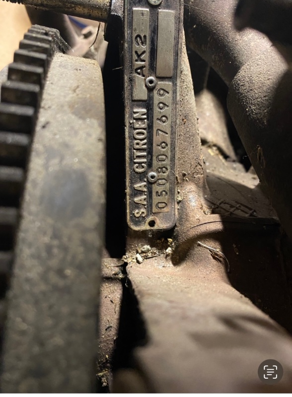

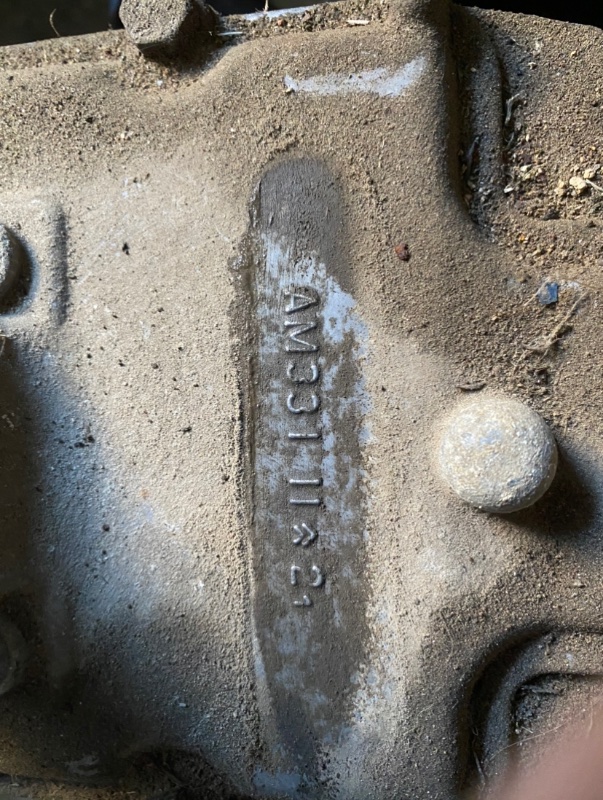

J’ai joint les photos du numéro de mon moteur 602cm3 et le numéro de la potentielle boîte de vitesse

bonsoir, cette ref est juste , une ref de fonderie
les boites , deja disques ou tambours ! toi çà devrait etre tambour
et apres les repères sur les queues de sortie de boite

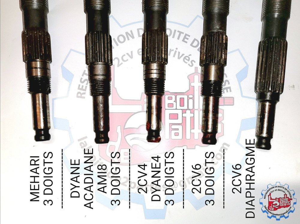

Oui dans l’absolu tu peux monter toute boîte de type A sur ton bicylindre.
Le kit embrayage est surtout fonction du volant moteur, en principe un AK2 est toujours avec le volant moteur lourd donc montage d’embrayage dit 3 doigts / à linguets… qui sont à diaphragme aux pièces de rechanges de nos fournisseurs spécialisés depuis un bon moment !

Vu que la boîte doit être à tambour, elle ne sera jamais à longues cannelures: les disques apparaissent en 1978, l'embrayage à diaphragme après 1981. 2cv6, Méhari sont très proches et conviennent, mais Dyane sera un peu trop longue pour les rapports.

Bonjour si j’ai bien compris il me faut une autre boîte ? Je dois regarder l’axe pour savoir de quelle boîte il s’agit, en fonction des cannelures etc…
La boîte qu’on me propose est une boîte de Dyane ?

Il faut qu elle ait le même système de frein que toi
Et la même queue si tu ne veut pas changer de volant moteur et/ou embrayage

Oui… Regarde la ou les rainures présentes ou leur absence sur ta queue de BV, on ne peut pas le savoir avec ton couvercle si c’est une boîte de dyane ou autre chose.
Tu ne seras pas forcément obligé de changer de BV.
Regarde aussi à tout hasard que les sorties de boîtes sont bien en 6 trous et pas 4 sinon tu ne pourras pas monter tes, en principe, transmissions d’origine sur mehari (à joint à billes côté boîte donc 6 trous)
