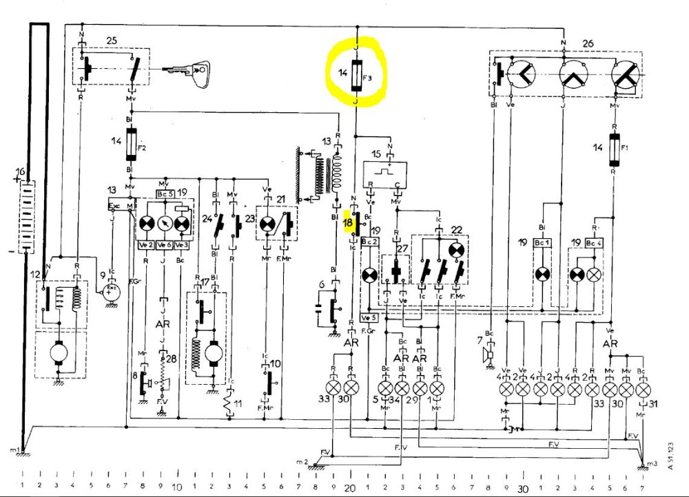

En tripotant mon bouton de warning qui me fait des miseres (un seul coté clignote) j'ai fait un court circuit ce qui a fait fondre le fusible (sur le schéma : F3 10A jaune).
J'ai remplacé le fusible mais cela ne fonctionne plus, pas plus que les feux stop qui sont sur le meme fusible (repère 18 sur le schéma) et qui avant fonctionnait ! tout le reste fonctionne (ce qui me parait plutôt normal)
Alors là je ni comprends rien, j'ai loupé quelque chose dans mon analyse ? que puis je vérifier d'autre ?
en 15 la centrale clignotante, en 27 la commande des clignotants, en 22 le bouton de warning

ton fusible "neuf" est-il bon ?

Merci PHL91, j'ai essayé juste après, décrire le problème ma fait réfléchir :D ! Donc le fusible est bon (test de continuité) mais le porte fusible un peu cracra, une fois nettoyé, ça remarche
Bon j'ai toujours un souci avec le warning qui clignote pas d'un coté...

La visiblement c'est un problème au niveau de l'interrupteur de Waring surtout et sûrement si c'est des côtes (avant arrière) évidemment

oui j'ai l'impression qu'il y a un faux contact... je cherche, je teste

j'y ai passé ma soirée mais ça marche !!
après changement de l'interrupteur pas mieux, du coup, test de continuité sur les câbles et il y avait une cosse dessertie vers le coté qui ne fonctionnait pas. Après remplacement de la cosse tout fonctionne à nouveau :D
Merci à ceux qui mon répondu et aussi à spidey qui a eu la bonne idée de mettre les schémas électriques sur son site.
