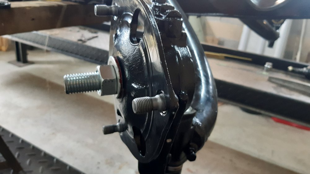

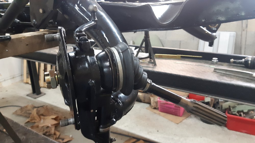

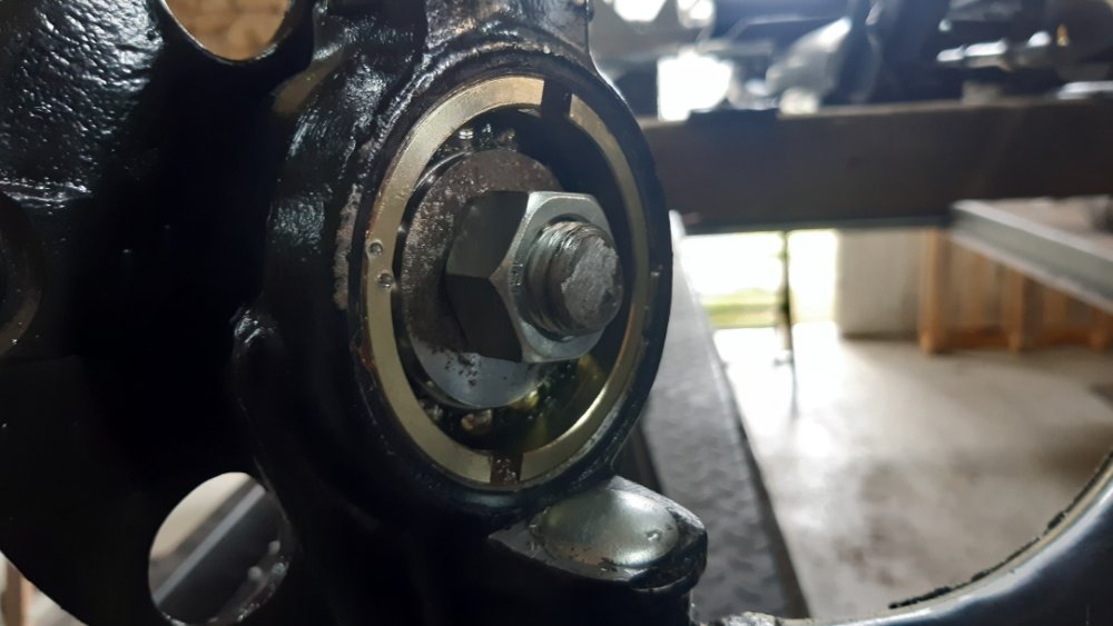

Je continue le remontage de ma Mehari et je rencontre un gros probleme sur les deux roues avant.
Apres avoir remplace les joints, le roulement et la bague de serrage le moyeux se bloque au moindre serrage du cardan , a la main.
2023-06-08 05.jpg (92.97 Kio) Vu 690 fois
Par contre il tourne normalement si je remplace l'arbre de roue par une tige filetée, même serrée a bloc (photo)
2023-06-08 01.jpg (68.83 Kio) Vu 690 fois
2023-06-08 02.jpg (76.05 Kio) Vu 690 fois
Je suis vraiment sec, d'autant plus que c'est exactement le même pb des deux cotes. Ce sont des roulements MCC..
Est ce un pb connui, des idées ou suggestions ??

bonsoir, sur la premiere photo ! le bol du cardan touche en haut du pivot ? non ?

Non, c'est une impression. La photo n'a pas été prise au moment du test, c'est juste pour illustrer.
D'autre part, j'ai enlevé le joint interieur car je pensais qu'il coincve contre le bol, mais ce n'est pas le cas.
Je ne comprends pas ce qui change au point de bloquer entre le montage avec l'arbre et le montage avec la tige filetée..

La bague est-elle arrivée en butée, cela peut être très dur, même avec une neuve !

Je pense que oui, c'est bien l'impression que j'ai eue lors du remontage, mais pourquoi ca ne bloquerait pas avec la tige filetée a la place de l'arbre de roue ?
Re: Moyeux Av bloqué avec nouveau roulement
Le cardan toucherais sur la bague
