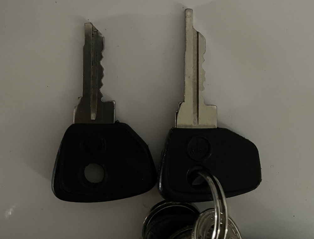

Le petit bout de la clé cassé au fond du Neiman et en mettant le reste de la clé dedans un petit cylindre du Neiman a cassé donc impossible de tourner la clé…

Clé cassé vs clé normal

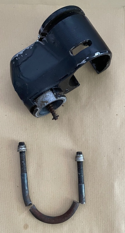

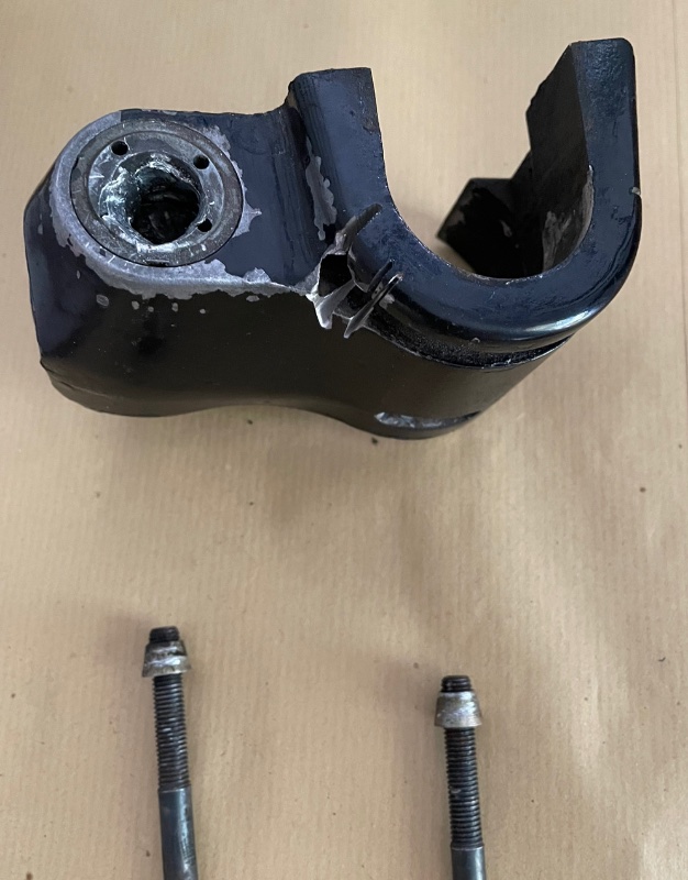

Re: Démontage Neiman et changement
Si tu as un problème de barillet et que tu ne peux plus rentrer la clé, tu dois impérativement remplacer tout le Neiman .
Il faut soit se débrouiller pour débloquer les écrous cassants ( il reste seulement des rondelles vissées,) soit découper la bride en 2 endroits pour descendre le neiman.
Attention le contacteur électrique 2 fiches ne se monte pas sur un Neiman prévu 3 fiches.

Bon bah c’est démonté…
