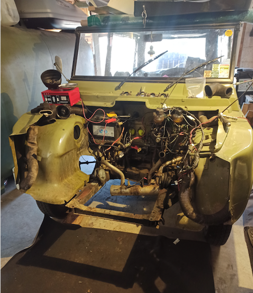

Après des années d'abandon pour pleins de mauvaises raisons, j'ai enfin attaqué la remise en état de mémé.
Au programme, remplacement de la boite et du moteur par du reconditionné à neuf, ou presque ;) et remise en état des freins

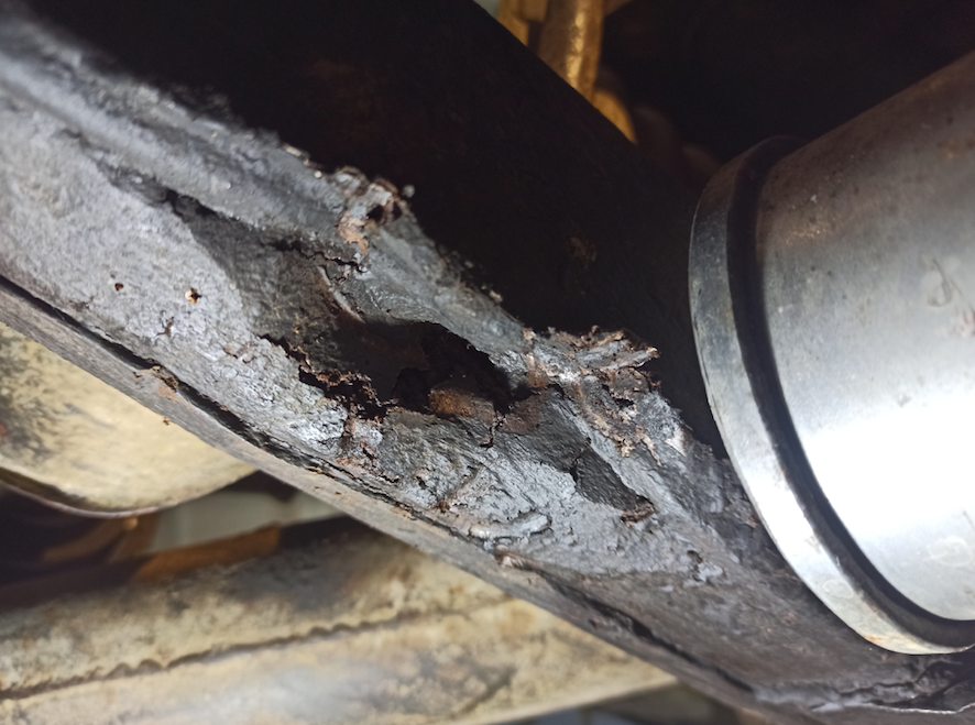

Mais mauvaise surprise, un des brancard à du prendre un choc et est bien enfoncé :(
A votre avis, il est possible de souder une tôle la dessus ou le châssis est HS :?:
Merci d'avance pour vos réponses
Marc

-A mon avis il ne faut pas s'amuser avec la sécurité
Pour moi, le chassis est H S et mérite un changement
Re: Chassis HS ou pas ??
+1, c’est pas beau et ce n’est que ce que l’on voit !

Tout est question de globalité...si seul cet endroit est abîmé il n'est pas exclu de refaire le brancard selon le plan publié par Citroën. Mais on devine du croustillant sous la couche d'antigravillon et cela ne présage rien de bon. D'abord bien mettre à nu cette zone pour voir si seul un coup est à l'origine. Si la corrosion y est perforante, i y a de fortes chances que les autres endroits critiques soient aussi atteints. La valeur qu'a prix la Méhari de nos jours a revu la question du prix d'un chassis neuf, on ne laisse plus un chassis pourri et
bidouillé sur un véhicule de 15000 euros et dont la cotation ne cesse de grimper. D'autres photos trancheront !
Luc L
à cet endroit c'est glock !!!!!
tu as tout le poids du groupe propulseur qui appui sur le rectangle avant, c'est à dire sur les longerons avant, donc le premier gros trou ou gendarme couché ou choc brutal, la partie avant risque de rencontrer brutalement le sol, en gros ton châssis va plier à cet endroit. Ce serait les longerons arrières, il n'y aurait pas ce problème.
Dans un passé lointain , nos anciens emboitaient un gros tube carré dans le longeron pour renforcer. Maintenant avec les CT, c'est foutu, tu vas te faire refouler et le cache misère ne dure qu'un temps.
Maintenant, si tu ne dois pas passer le CT, tu peux bien contrôler l'étendu de la rouille et surveiller la partie verticale, c'est elle qui est la plus importante car si elle est atteinte, ça pliera forcément à un moment donné.
En fait, mon pauvre Marc, t'es mal barré, ou plutôt ton porte monnaie si tu dois te lancer dans le changement du châssis... et trouver des copains qui te véhiculeront quand tu voudras participer aux sorties du club... aller, on est là pour te réconforter au cas z'où .... ;)

franchement M. quand à l'oeil nu, c'est comme ça, on a rarement de bonnes surprises sur le reste. un bon chaudronnier te dira que tout se soude et se répare mais là, ce n'est que mon avis, je remplacerai la plateforme complète... quelques belles heures de plaisir méharistiques devant toi ;)
