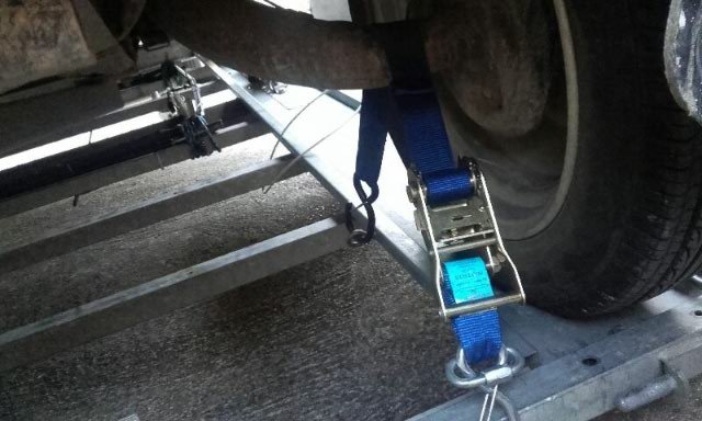

Re: Comment bien attacher une Méhari sur un plateau porte-voiture
J'ai trouvé
MOUZEIL juin 2013.GJ 551.JPG (140.69 Kio) Vu 1697 fois
Bonjour, pour le treuil l'accroche à l'avant oui ( pas sur les anneaux chassis :evil: ), pour ne pas que le méhari recule ( pas la peinr de tendre comme une brute, ça doit rester souple) et une sangle aussi à l'arrière. Sinon pour les sangles de roues c'est OK comme PHL . Au moins 2 opposées , ou en diagonale .
Voili voilà . ;)
Sergiodu78 a écrit : mer. 22 mars 2023 17:07 Au moins 2 opposées , ou en diagonale .
Le sanglage en diagonale est bon pour les modernes car avec les suspensions avec triangles, la voie varie en largeur quand la voiture est secouée verticalement, donc les sangles risquent de glisser latéralement et tomber des pneus, c'est clair ???? par contre avec les bras tirés de la Méhari, la voie ne varie pas, par contre l'empatement bouge et crée une contrainte longitudinale sur les sangles ( quand on secoue l'arrière d'une Méhari on voit bien les roues arrière tourner légèrement ) donc il vaut mieux sangler les 2 roues avant et sécuriser l'arrière en sanglant les bras !!!!! C'est encore une fois mon expérience personnelle qui vaut pour moi, d'autres procèdent autrement, sachant que certains, que je ne nommerai pas ont "perdu leur auto" !!!!!
PHL

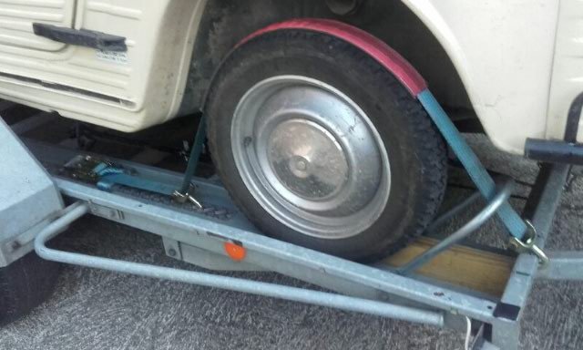

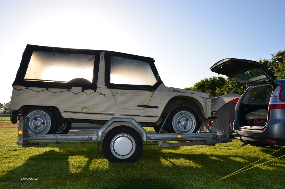

Je viens de retrouver des photos mieux cadrées
Loïc, un petit accusé de réception serait sympa ;) ;)
PHL

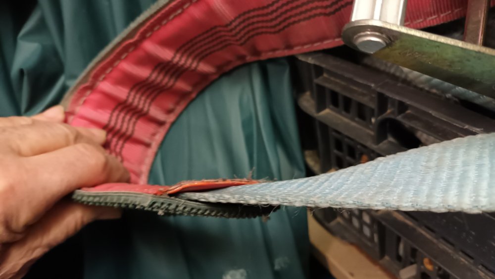

Problème avec réaction en charge, ouh!! la!!!
Pour mes sangles,il y a un manchon anti-dérapant avec des picots et la sangle ne peut pas faire rouler ce manchon, donc le risque de glisser est très faible ( je n'ai pas dit inexistant !!) Par contre, j'ai vu ce genre de sangle avec des anneaux fait de morceaux de chambre à air en guise d'anti-dérapant qui n'empêche par à la sangle de bouger en faisant "rouler" les morceaux de chambre !!!!!

Bon, j'ai transporté ma Méhari, du coup, petit retour d'expérience :
Les sangles serrées en passant dessus les roues, c'est certainement le mieux, sauf que dans mon cas finalement, le plateau de la dépanneuse n'avait pas des orifices partout pour passer les crochets : donc la sangle était de travers. Evidemment la plus de travers est partie en cours de route, sans heureusement entrainer quelque dommage que ce soit : j'avais assuré la voiture par les bras de suspension avec d'autres sangles.
Au retour, j'ai passé les sangles de roues directement par dessus les bras de suspension, ça marche aussi bien, et ça ne risque pas de glisser.
Merci pour vos avis et vos photos ! ;)

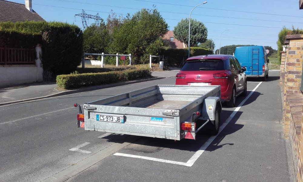

Elle est chouette ta remorque PHL91, quel est son PTAC ?
Loïc
C'est une LIDER avec un PTAC de 1000 kg. et en plus, elle a un fond et des ridelles amovibles pour le transport

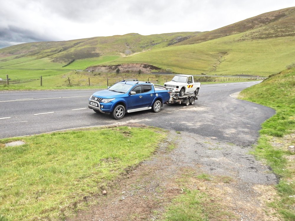

J'ai beaucoup fait ça ! Enlevez les côtés et utilisez des sangles de roue. Ils ne sont pas chers sur ebay. Le corps va rebondir. Ainsi, vous pouvez utiliser les quatre attaches pour le maintenir, si vous le souhaitez. (J'ai parfois vu ces sangles se casser - mais seulement avec une voiture plus lourde.)
Placez les pièces détachées dans votre véhicule de remorquage afin qu'elles ne puissent pas s'envoler.
C'est mon Tangara au Pays de Galles, pas ma Mehari. Mais le principe est exactement le même.
