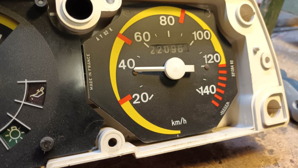

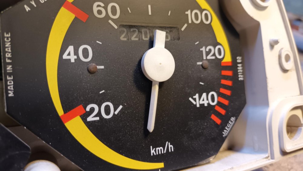

J'avais un petit problème avec mon compteur, en effet, l'aiguille se bloquait à 40km/h aussi bien en montant en vitesse qu'en ralentissant !!!! Démontage du compteur pour découvrir que l'aiguille était légèrement cintrée, peut-être à cause de la chaleur de l'été dernier en Provence avec 40°C à l'ombre et je ne suis pas resté toujours à l'ombre !!! et qu'elle butait sur le rivet au niveau du "40" !! Donc j'ai redressé délicatement l'aiguille et c'est bon !!!!
Petit dépoussièrage avant remontage, bien-sûr !!!!!!
PS: le rivet au niveau du"120" ne génait pas !!!!!!

Sur les Renault 5, l'aiguille se tord et butte sur une vis, avec un sèche cheveux je l'avais redressée délicatement 🥵 puis j'ai appris qu'on en trouvait facilement des neuves sur internet et qu'il suffisait juste de tirer dessus au niveau de l'axe pour l'enlever 😭
Re: compteur
L'aiguille s'arrête sur le rivet du 40 :roll:
Re: compteur
Sergiodu78 a écrit : mer. 18 janv. 2023 18:29 L'aiguille s'arrête sur le rivet du 40
Tu as tout compris ;) ;)

J’avais eu le même problème. Et quelquefois, l’aiguille réussissait à passer le 40, mais ne voulait pas repasser en dessous lors de la décélération.
Même remède et tout fonctionne

C'est la misère ces aiguilles qui se tordent. J'avais eu çà aussi il y a longtemps sur ma Visa Super X avec ses deux compteurs carrés. Sauf que là elle se bloquait contre la vitre arrivée en haut du compteur, soit autour de 80 km/h mais bizarrement pas le compte-tour qui était identique de conception.

Dans mon ca c'est certainement la même chose. L'aiguille reste bloquée sur le rivet.
Mais avant de tout démonter je vais essayer (Au printemps.....) de pousser légèrement de ghe à droite le câble à la prise du compteur . Il y a peut être une chance que l'aiguille repasse par dessus le rivet, il suffit de quelques 1/100 de mm pour laisser passer l'aiguille.
Quelqu'un a peut être fait cet essai ?
Bonne soirée à tous
Re: compteur
Le câble du compteur et l'aiguille ne sont pas du tout sur le même axe, il entraine des pignons qui font incrémenter les km et fait tourner un disque qui entraine l'axe de l'aiguille par l'intermédiare d'un aimant. La solution est de redresser légèrement l'aiguille ou la cintrer en la chauffant un peu avec délicatesse avec un sèche-cheveux, mais de loin., de tres loin !!!!!!
