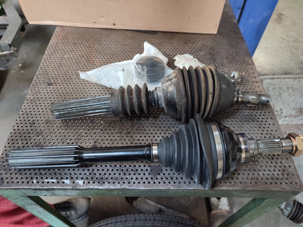

Pour changer les cardans de ma Méhari j'ai reçu des 22 cannelures de MCC et les miens avec 8 ne se font plus ( celui du haut est le mien)
L'un de vous sait-il si je peux juste changer le moyeu pour mettre les 22 cannelures ?
. Ca parait trop simple, alors si quelqu un a deux cardans à vendre je suis preneur.
Merci de votre aide

Ca y est ! J'ai trouvé les 2 cardans qui vont bien côté roue et maintenant je cherche les 2 qui vont bien côté boite . Photo jointe : ils ressemblent aux nouveaux mais ils ne seraient pas identiques ( peut être un problème longueur ) . Si quelqu'un a une idée pour en trouver .... Merci
