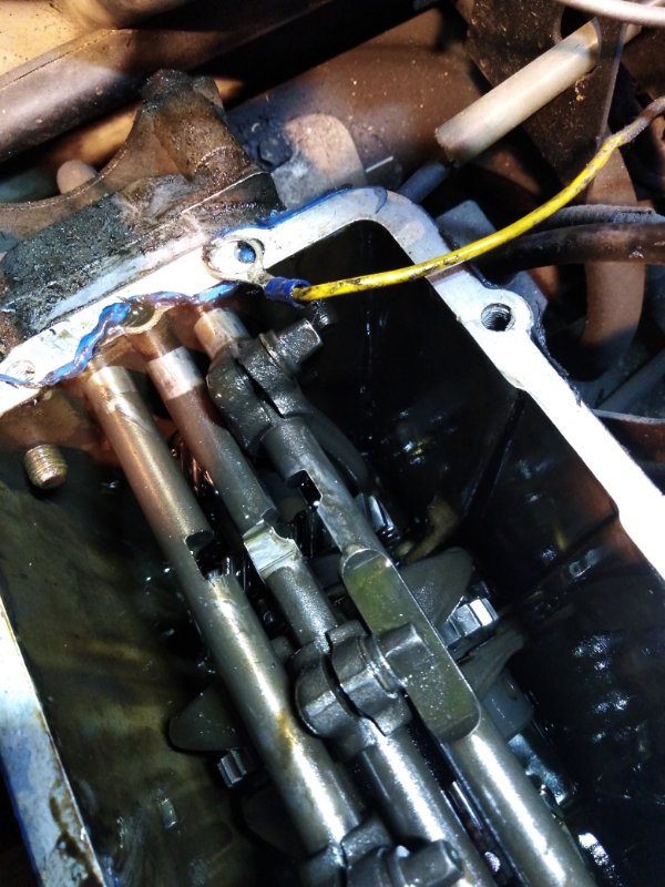

J'ai plus de vitesses sur ma jolie. C'est arrivé d'un coup. Je voulais faire une marche AR pour me garer au boulot ce matin et plus rien.
Je suis rentré en remorque derrière le C4.
J'ai retendu un peu le câble d'embrayage, c'est pas ça.
Démontage du capot de Boîte, il manque le ressort sur la bille, Bizarre!!!!!!
Cela fait 10 ans que je roule sans.
Est ce possible?
Niveau d'huile correcte, dents des pignons nickel.

Aucunes des trois tiges bougent, on sent que c'est libre mais ça coince.

Si le guide fourchette s'est desserré, tu doit avoir le baladeur 2/3 qui se promène .
Pour le revisser , il est plus facile de déposer la BV, déposer les 3 axes pour réenclencher tout ça et visser le guide. Ensuite plusieurs petits coup de pointeau pour le sertir et éviter qu'il se redévisse.
Certains arrivent sans dépose mais c'est galère.

Le balladeur 2eme/3eme est sur l'arbre isous les fourchettes. J'ai dèjà revissé la bague sur des boîtes sans les déposer. Trois petits coups de pointeau pour la mater et plus de problème...[Youtube]https://youtu.be/lF18zRHlkC8?t=36[/Youtube]
