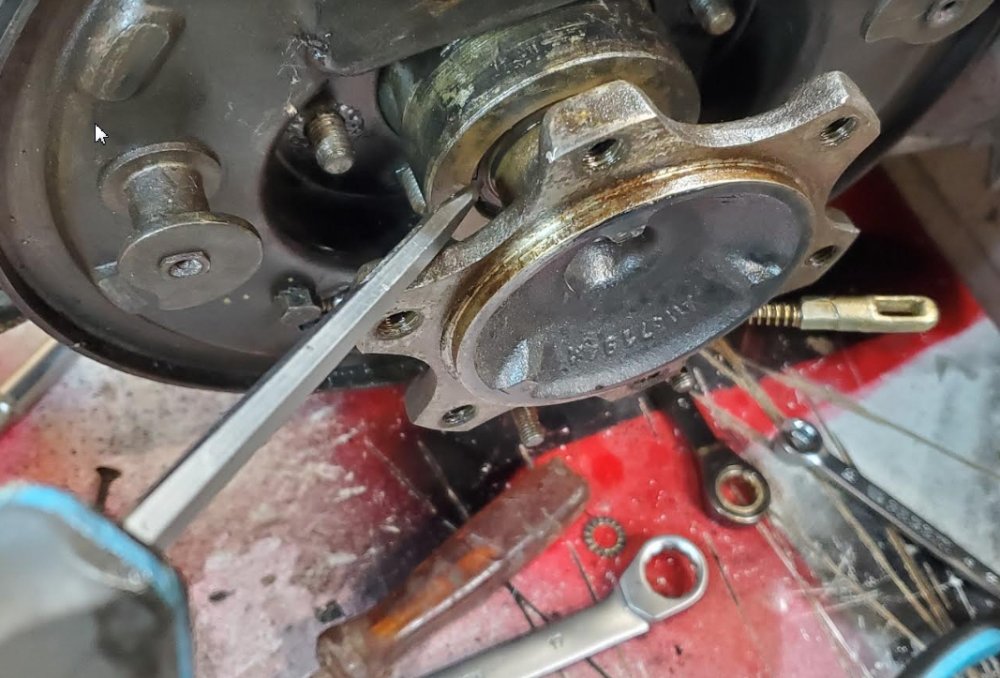

Hello , j'ai reussi a sortir les flasques , c'est tout simple
une fois les 6 ecrous enlevé ,il suffit de faire levier avec un gros tournevis pour décoller l'ensemble et ca vient tout seul.

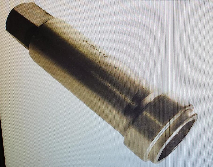

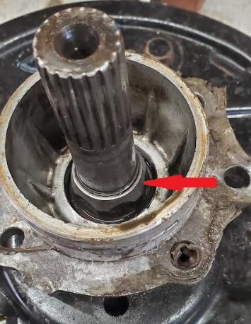

c'est apres que ça se corse , en effet il y a une baque 6pans à l’intérieur qu'il faut desserrer ,et il faut une douille spécifique 100€ à cassis !!!!!!!
snap0115 .jpg (140.24 Kio) Vu 1272 fois
snap0114 .jpg (44.17 Kio) Vu 1272 fois
si quelqu'un en seine et marne avait cette douille !!!!!!!

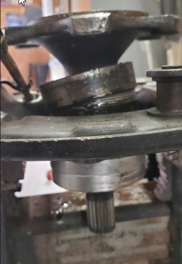

Magic Méhari t'a suggéré de dévisser la grande bague avec une clé à chaîne.
Après cela tu sors l'axe avec le roulement du flasque.
Tu pourras accéder à l'écrou de 29 et l'ouvrir avec une simple clé à œil.

j'ai retiré la bague ,mais l axe ne bouge pas d 'un poil ,même en tapant dessus pour le faire descendre et avoir accès a l'ecrou de 29

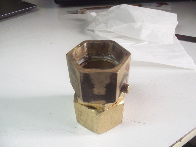

Pour changer les miens je me suis fait une clé de 29 à partir de matériel de plomberie
