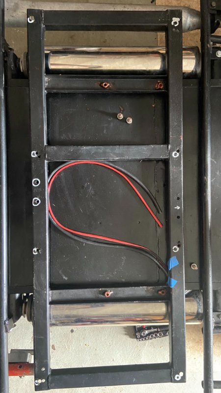

Je voudrais savoir su qqn a les "côtes" des trous du support des sièges, ça fait une paire d'heures que je recherche sur le forum, mais rien trouvé.
C'est une méhari AM 1970 et j'ai acheté à cassis le kit carrosserie complet
Le support est en bon état, j'ai re soudé presque un peu au pif (trace anciens écrous, que j'ai meulé, puis re soudé des nouveaux en inox,
La mauvaise surprise est venue au moment de poser la bassine, les trous ne sont pas en face, soit j'ai dévié au moment de souder, soit il y a un hic ailleurs...
en blanc les emplacements des trous bassine...
A re faire, j'aimerai avoir les côtes exactes, juste besoin des côtes, ou lien vers photo avec côtes,
MERCI!!!

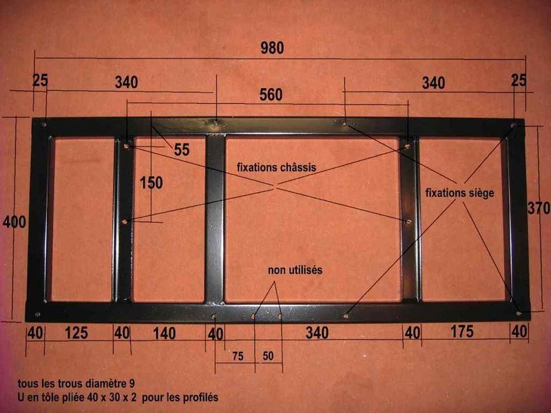

plan du support de sieges.jpg (83.76 Kio) Vu 512 fois
PROTOS 43
Messages : 787
Re: dimensions trous support sièges
Message par PROTOS 43 »
merci a PAPIX 67 du forum , pour son travail ! ;) ;)
c'est lui qui m'avait fait passè ce plan !
rendons a cesar ce qui appartient a cesar :D :D

SUPER
MERCI !!!
ya plus qu'à ...
