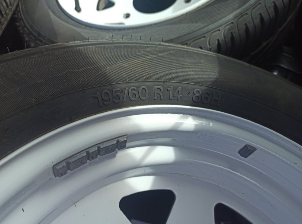

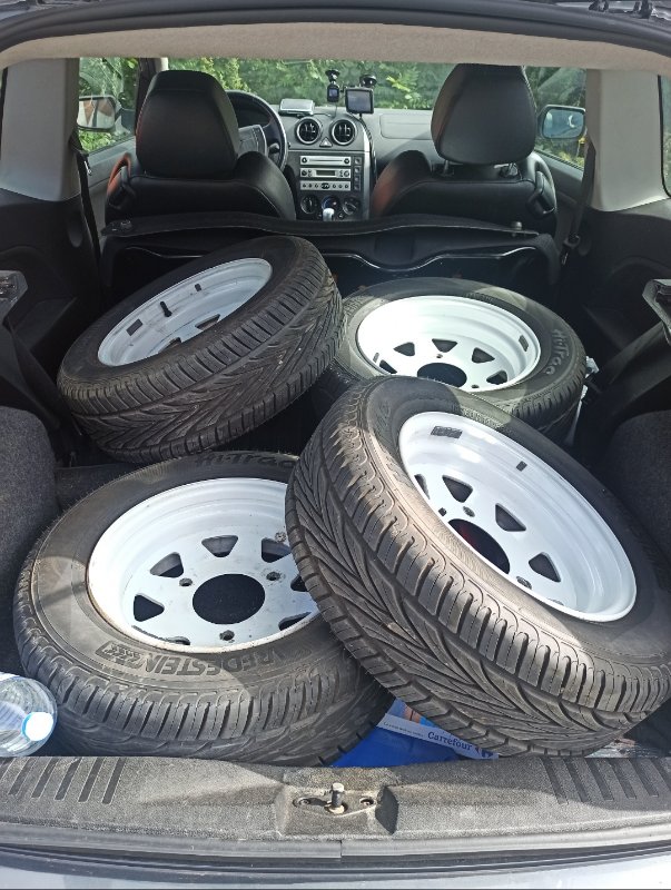

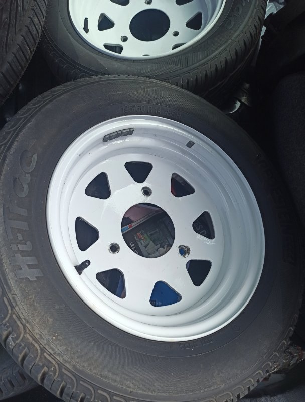

J'ai acquis un jeu complet de Deltamics 3 trous pour chausser mémé ;)
Mais quel gougeons utiliser pour les fixer :?:
Et des 195/60/14 ça passe sur une mémé :o

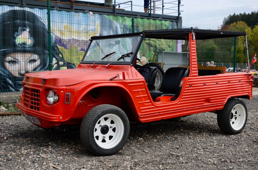

Il fallait au moins ça pour passer la puissance au sol! :D Demande à Nicosg, ce qu'il a comme pneus sur ses delta. ;)

Bel état ! C’est pas archi lourd par rapport à une roue montée d’origine?
Des écrous de roue à siège conique, borgne (dans ce cas avec logement assez long pour la longueur de toc qui restera) ou non borgne.
À choisir en 12x125. Facile à trouver mais c’est généralement le genre de chose qu’on regrette de ne pas avoir eu avec le lot de roues.
Pour les passages de roues AR ça va dépendre du déport de la roue…. Et de l’autre côté attention surtout à ce que ça ne touche pas le bras.
À l’avant j’ai peur en bracage…

Pour moi en braquage avec du 145 ça touchais le bras. Il te faudra régler la vis de butée . Tu vas tourner comme un avion de chasse:lol: :lol:
Sinon belles jantes ,super achat .

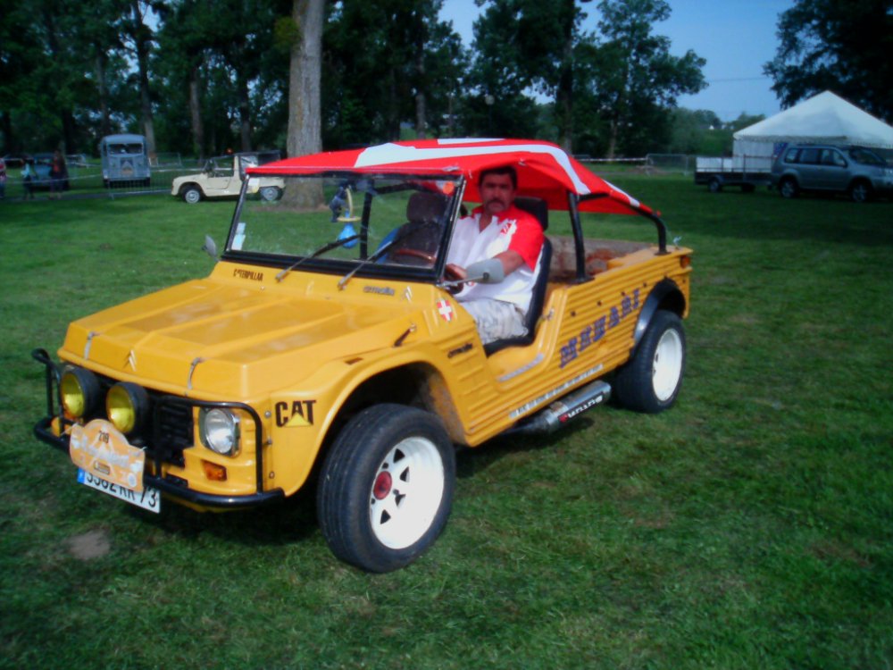

Nico c'est des en 15 pouces et pneus en 135
La ça risque de pas passer à l arrière à moins de couper tout
À l avant ça va sortir large
Pivot et roulement ça va morflé
On voyait une jaune aux 40 & 50 ans
Je vais fouiller mes photos

vu aux 40 ans

Le 14 ne passera pas :cry:
A l'avant, la jante va toucher les biellettes de direction.
Sur la 4x4, il y avait l'option de jantes en 14 sur les derniers modèles avec une modification .

Et les écrous, spécifiques pour ces jantes, il n'en parle pas ...
Re: Deltamics
president MCDF a écrit : mer. 5 oct. 2022 23:02 Et les écrous, spécifiques pour ces jantes, il n'en parle pas ...
sur commande dans un norsud ou feu rouge en donnant les cote çà se trouve , avec un bon vendeur
