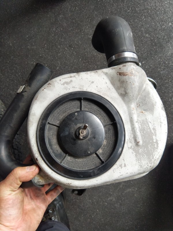

Bonjour a tous,
Comme presente dans un précédent sujet je restaure mehari. Aujoird hui j ai voulu demonter le.filtreba air qui est mal en point je souhaite lenchnager mais je ne trouve pas de revendeur. Pouvez vous me donner un coup de main?
Pour le remontage des tubulures conseillez vous de mettre joint entre chassis tubulure et chassis.

Re, d apres mes recherche il s agit d un ancien modele et dur a trouver, je compte sur vous pour m'aider dans cette recherche.merci

Salut.
Si on peut remplacer la cartouche sous le couvercle on peut trouver de la cartouche équivalente à la Ref 5490363, ça doit encore se trouver chez les généralistes.
Sinon selon le montage trouvé de cartouche filtre on peut peut-être regarnir le support d’une mousse au bon diamètre intérieur . Sur un porte filtre d’Ami8 par exemple j’avais employé un filtre de vieille 205… le couper en 2 fait tout simplement 2 filtres pour ce porte filtre ^^
Ici pour trouver du filtre d’après forme et dimensions : https://www.sogefifilterdivision.com/ca ... FX&lang=FR

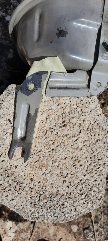

Bonjour, j'ai retrouvé la photo de la patte cassée avant la soudure au TIG

Hello
Ce model de boîtier de filtre à air est monté avec un autre petit boîtier de filtre qui vient directement sur le carburateur simple corps. Ils sont fixés ensemble par une patte sur le
Petit et la tige filetée que l’on voit sur le
Gros
Tu en trouve d’origine sur les mehari de septembre 72 a 74 et sur certaines 2cv AZ en simple corps
En effet il est difficile à trouver en bon état la maladie connue c’est les fixations cassées… on le reconnaît car il a des fourches au niveau des écrous de boîte et pas des trous comme les autres et il y’a la tige filtée a l’avant
Le mien en bas de cette page a une fourche de cassé… j’en cherche un autre depuis plusieurs mois
