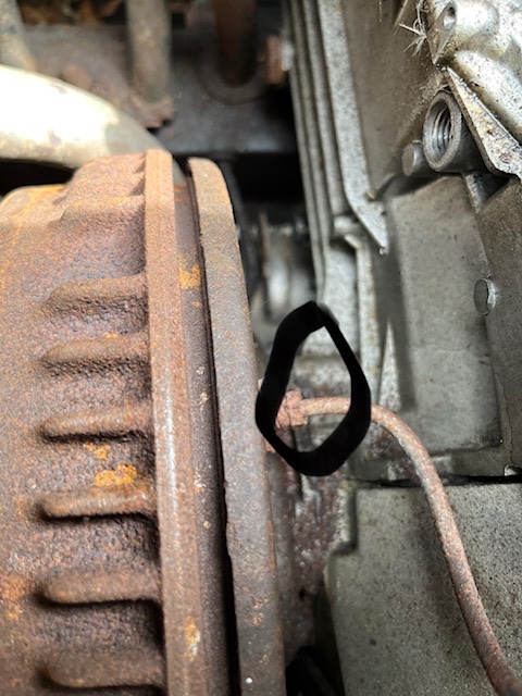

C’est ce que j’ai entouré le 8 ou le 9?
Merci.
Re: Freins mehari 1971
C'est derrière la flasque, que ce soit sur les tambours avants ou arrirees . Juste au bout du tuyau 8-)

C’est ce que j’ai entouré non?
françois R59
Messages : 261
Localisation : Lille
Message par françois R59 »
Oui c est ça ;)

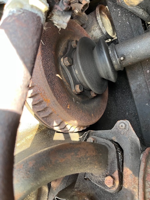

Merci, c’est bien du 9.
Par contre pour mesurer le tambour 200 ou 220 sans le démonter c’est impossible.
mehari081970
Messages : 432
Localisation : Aisne (02)
Message par mehari081970 »
Tu peux utiliser un mettre ruban pour mesurer la circonférence puis tu en déduit le diamètre.
Diamètre = Circonférence divisée par 3,14 .

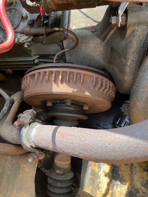

je viens de regarder tes photos , et je confirme qu il s'agit bien de tambour en 220mm (grand modéle) et que les raccords de freins sont bien des 9 mm ;
y'a plus qu'a ! ;)
