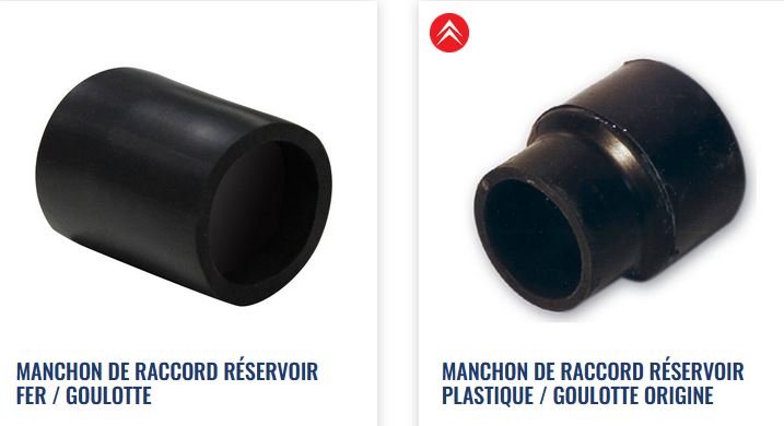

C'est sur un réservoir fer ou plastique, car ce n'est pas le même joint de goulotte 8-)

Bsr, ah bon ? c'est un réservoir fer.
Messages : 16627
Re: Joint de goulotte...je galère
Voilà la différence entre les deux manchons.
