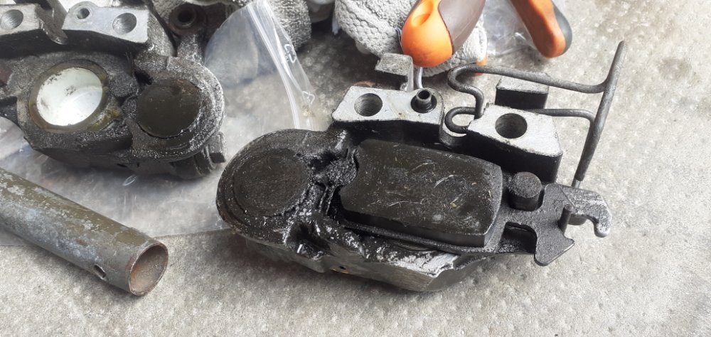

Plaquettes neuves ... et ça freine pas ...

Message par funkyfy »
C'est normal... mon dit les garagistes .... il faut que les plaquettes se rôdent....

Je n'ai jamais eu de défaut de freinage après un remplacement de plaquettes, le garagiste est nul selon moi !

Il n'y a pas de rodage à faire . Abandonne ce garagiste 8-)
Et c'est quoi de la graisse que l'on aperçoit ??
Tout doit être bien sec :roll:

Tes freins sont farcis de graisse non?

Effectivement c'est grassouillet :shock:

çà freine pas mais çà doit pas grincer non plus :lol:
