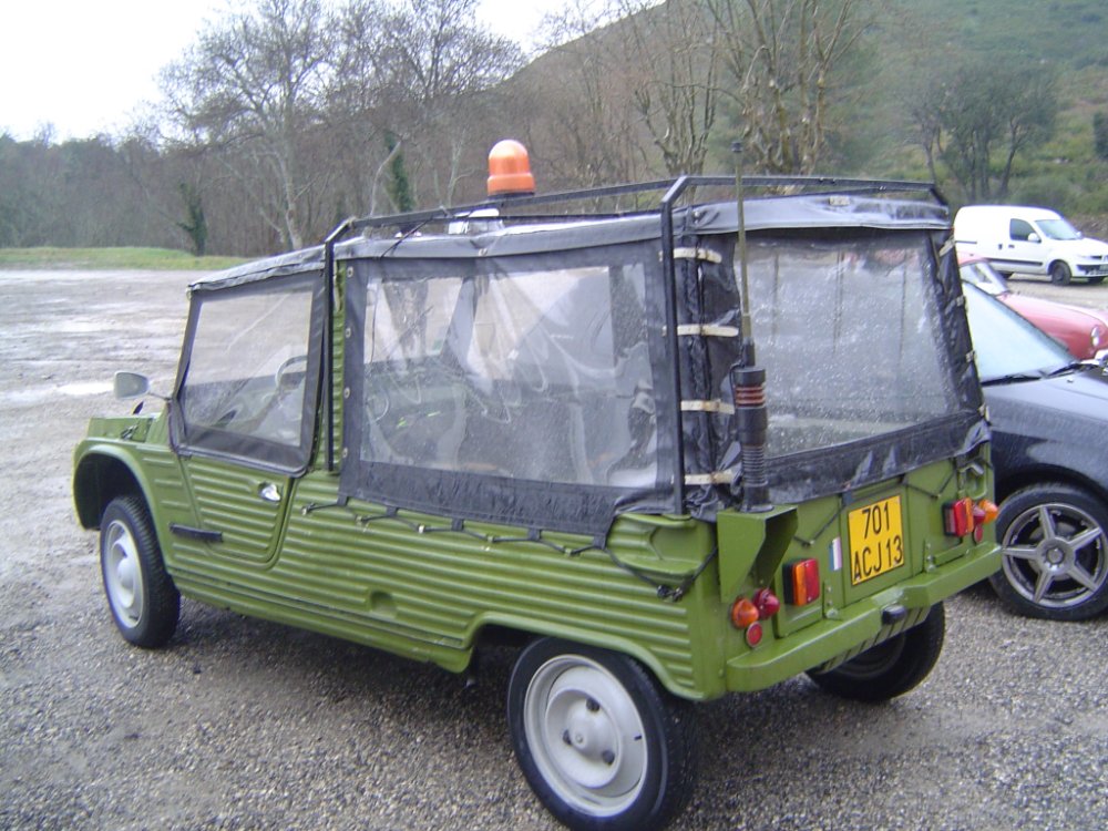

Bonjour ,voila ce que j'ai retrouver
pichauri 007.jpg (169.25 Kio) Vu 1354 fois
Re: Galerie - barre de toit
De temps en temps on voit passer une annonce sur le bon coincoin pour ce genre de galerie. ;)

-Bonjour
-Je pense réellement que les "ailerons horizontaux "arrières ne sont pas très solides pour un chargement tel un canoé
Messages : 1079
Si je me souviens bien la fixation était jmele avec les supports de bache
Messages : 1079
Je voulais dire jumelé avec les fixations des armatures de baches :D
