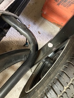

J’ai acheté 2 butées sur caisse.
Or mon châssis tubulaire n’a pas de pas de vis et a un un trou.

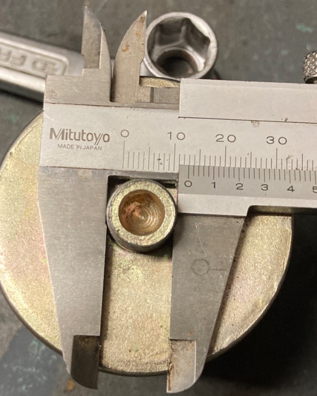

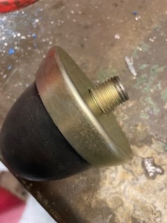

Le filetage de la butée est M13 mais
Quelqu’un connaîtrait il le pas du filetage ? 125 - 150 - 175 ,…
En vous en remerciant d’avance

Du 13mm de diam ?! Ce serait énorme et aussi une taille très bizarre.
Ne serait ce pas plutôt tout simplement du M8, et donc du on ne plus classique filetage de 8x125 (dont la boulonnerie se manœuvre le plus souvent avec des clés de 13), des vis et écrous que tout bricoleur a en quantité dans des boîtes diverses de recup :D
Je ne sais plus si il y a des écrous soudés aux emplacements pour les accueillir, au pire on devra monter ça avec un écrou et une rondelle

Bonjour et merci pour la réponse mais CC est bel et bien du M13
Cdt
Re: Butées sur caisse
Bien bien, et encore le pied à coulisse n’est pas bien mis. Pas dit que ça soit du métrique alors.

vu la position du pied a coulisse , je pense que c est du M14 :
https://www.cipere.fr/fr/Citroen-2CV/Al ... /ANR12306/
Trapadelle
Messages : 44
Enregistré le : ven. 21 janv. 2022 17:04
Localisation : 84
Message par Trapadelle »
Bonjour :) Le "colombus" est en effet mal positionné. La mesure prise au bon endroit des mors irait plus, si je ne me trompe, vers du M14.. Pas de 2 donc perçage à 12mm pour tarauder.. :roll:
