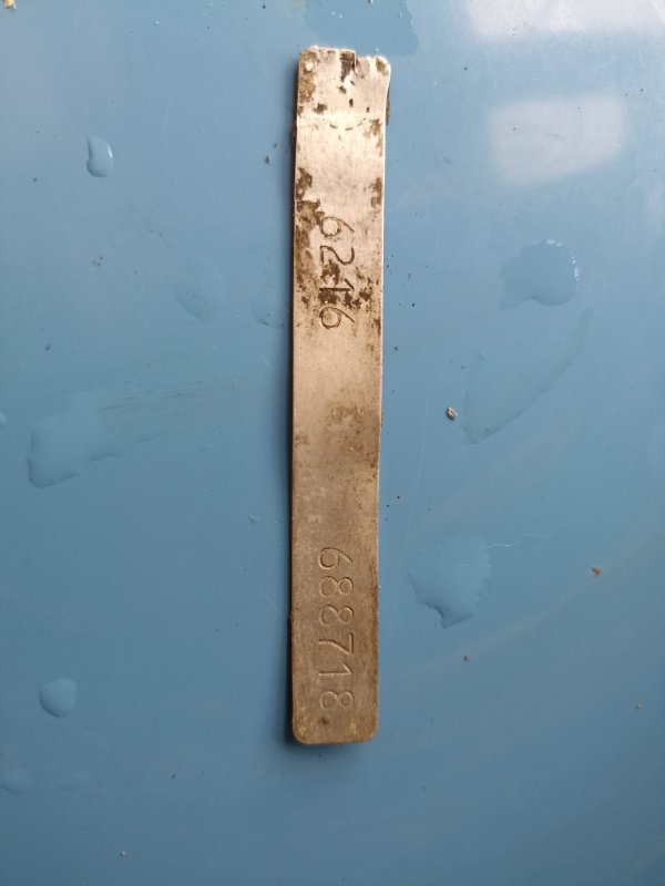

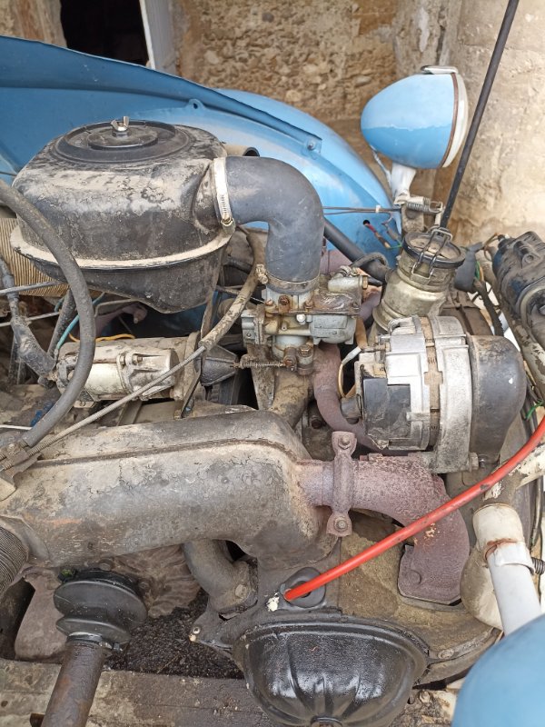

Bonjour, suite à l'achat d'une deux chevaux camionnette 250 je me pose la question de l'identification du moteur.
Après avoir longuement chercher sur internet je n'arrive pas à trouver de réponse. Il va bientôt falloir que je des culasses pour changer la segmentation qui a priori serais cassé au vu du léger cliquetis sur un cylindre.
Le moteur ne comporte pas de plaque d'identification habituel mais une petite plaque en aluminium que je vous joins en photo. Merci

salut, vue les mixages sur certaine auto !
normalement tu devrait avoir un 435 et carbu simple corps
la çà resemble
carbu ok
moteur ? peut etre un reconditionné ? vue la plaquette
mais il y a le couloir d'air avant a une sortie pour soufflante ,du coup am2 ?
adapter dans l'auto ?

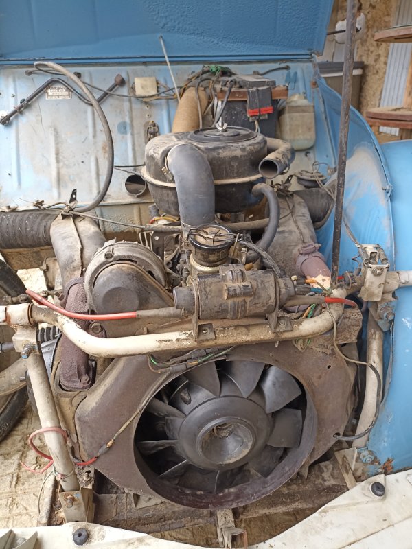

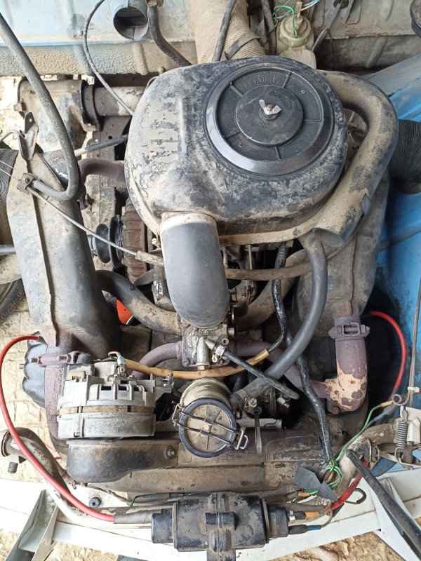

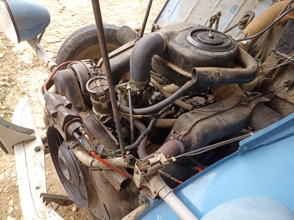

Bonjour, que ce soit sur le moteur ou sur la boîte il y a marqué AM, d'après ce que j'ai pu lire sur internet ça vient de la Fonderie.
Pour la soufflante je ne sais pas car normalement c'est adapté un double corps si j'ai bien compris.
Je ne sais pas à quoi cela correspond mais mon moteur et comme tu dirais isolé sur les carénage moteur.
Et d'après ce que je peux voir il n'a pas de trou pour fixer de grille de ventilation.

Re: Identification moteur
non , la c'est un 602 , la bete a corne est fort ecarté mais am2 car il y a le filtre a huile ! de dyane , acadiane ou ami 8 c'est les seul sans grille de ventilo
et oui les ak250 normalement c'est un 435

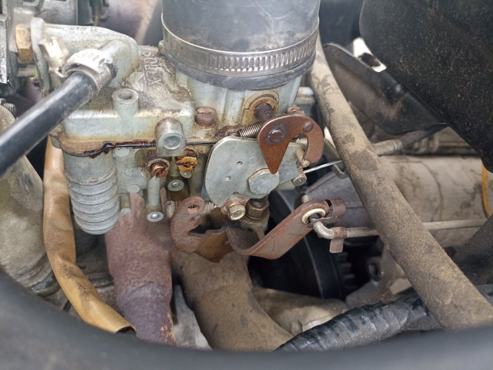

Salut
+1, sûrement un moulin déjà passé dans la filière échange-standard… ils étaient pénibles de déplaquer !
Sûrement un 602 en effet vu l’aspect pipes, turbine et carénage soufflante. 435 exclu de toute façon si présence d’un filtre à huile externe, en effet.

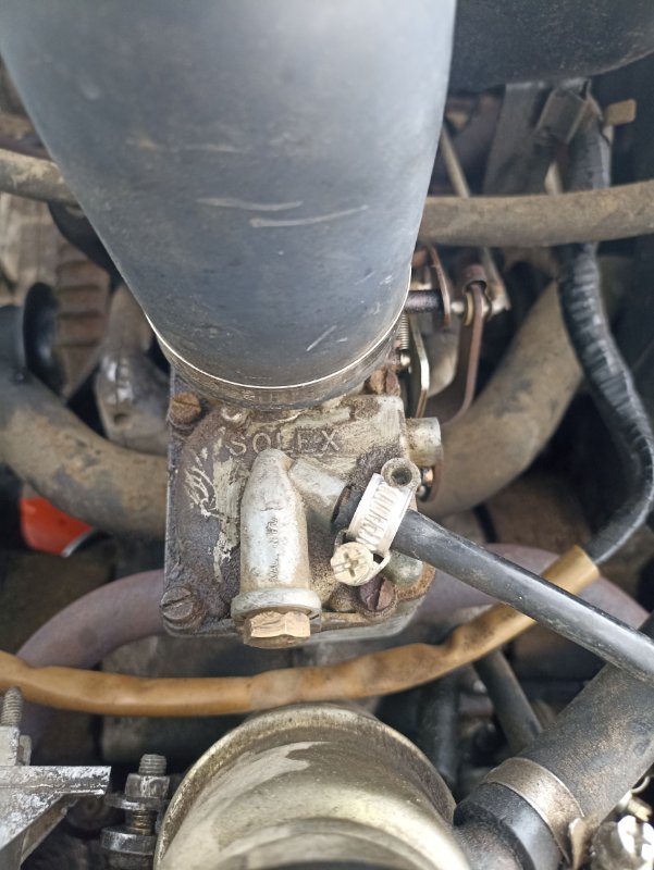

Quelles sont les frappes sur ta cuve de carbu (photo 4 je ne peux pas voir plus gros et près)? Qu’au moins ce soit un carbu en config 602 ^^

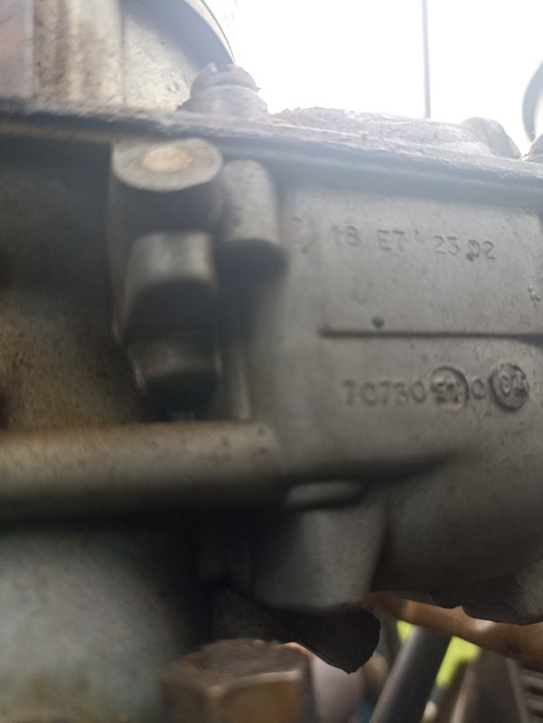

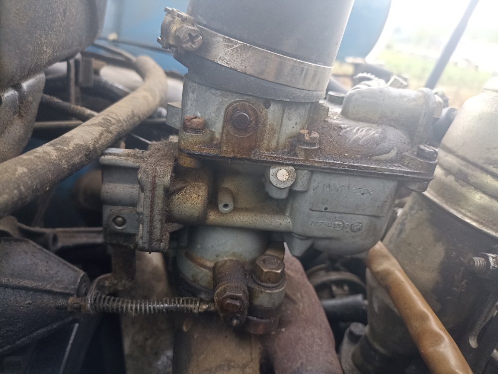

Bonjour, Voici quelques photos du carburateur.
23 pour 12723… c’est un CIT191 pour 435cm3, un 34 pics10 donc sans piège pour le réglage, sans vis d’air, une variante montée entre juillet 76 et la fin de prod du 435. Il est comme celui du 602 mais avec des gicleurs différents.
18E7 pour fabriqué le 18 mai 77.
Il me semble qu’on ne peut pas monter les pipes de 435 sur le 602.
il faudra monter des gicleur pour un 602 ! car çà doit brider un peu ? magicmehari?
Oui, c’est pas spécialement bon de tourner trop pauvre.

Bonjour, vous voulez le dire par là que le carburateur n'est pas celui qui va avec le moteur ?
Par rapport à la date de fabrication cela correspondrait car la voiture est de 77.
Pas plus vite qu'à fond ;) de toute façon on à le temps :)
le carbu est pour un 2cv4 normalement
