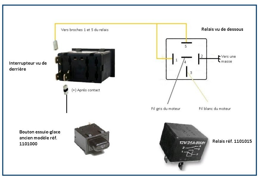

La notice K6 qui explique comment brancher un bouton 2 fils sur un EG nouveau modéle
Je crois que le relais est en vente chez eux (a prix d'or)
Bon courage
https://www.technique-mehariclub.com/wp ... -Glace.pdf
Essuie glace.jpg (47.79 Kio) Vu 2829 fois
Ton inter est bien un contact repos contact travail ? Alors pas besoin de ce relais
Si oui normal d'avoir un retour sur l'autre borne moteur si il n'est pas en position
Voir arrêt le schéma du faisceau ici
http://spideryan.free.fr/images/12v-ap1981.pdf

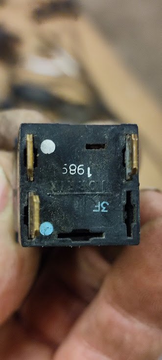

Bonjour. Ce relais est un relais standard.. Bobine commandant contact ouvert / fermé. On le trouve sous la majorité des tableaux de bord des voitures. On Vendu en neuf, Coupure 40A, sur A ... (Le géant de la vente en ligne) 13€99 livré. Voir à la casse pour 5 € ..

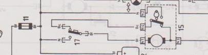

2 pages sorties de la RTA de la 2CV, la méhari KIF KIF
1 er montage
essuie glaces.a.jpg (8.55 Kio) Vu 2752 fois
Le montage est assez simple, le moteur est toujours alimenté via une petite came dans le moteur qui permet le retour à 0 après avoir arrêté l'interupteur

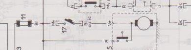

2 ème montage
essuie glaces b.jpg (9.59 Kio) Vu 2752 fois
L'alimentation du moteur est plus complexe.
De là surement la nécessité de rajouter un relais.
Pour le deuxième montage, le retour à la amsse se fait par le faisceau sur le bas en N3 alors qu'il se fait par la masse du moteur lui même sur l'ancien modèle.
Peut être qu'en rajoutant seulement cette masse sur le plot du moteur nouveau modèle?

Si l'interrupteur a trois fils, c'est parce qu'il est un inverseur. Et le fil que vous appelez "remise à zéro" n'est pas une remise à Zéro mais un frein moteur (à l'arrêt les deux pôles du moteur sont à la masse afin de le freiner. Avec le bon interrupteur (carré) et le moteur rond il suffit de brancher.
L'usage du relais est superflu selon moi dans tous les cas. Son seul attrait est d'utiliser un simple interrupteur (2 fils) avec un moteur rond prévu pour freinage électrique. Ce n'est pas votre cas avec une Méhari de 84.
Luc L
Re: fonctionnement essuie glace
Intéressante ta remarque. Mais c'est pour le 2ème montage.
Quand on coupe l'interrupteur, par son repos inverseur il alimente le moteur via le travail de la came N4 N2. Le moteur est alimenté jusqu'à ce que cette came coupe le travail et via N1 N4 N3 comme tu dis le moteur est entre deux masses donc bien freiné.

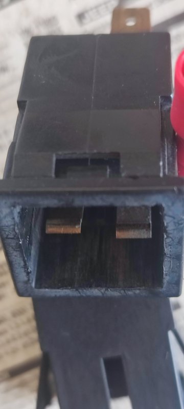

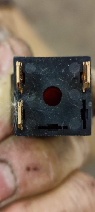

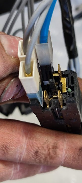

En montant le vieil inter carré d'origine et en me basant sur les couleurs , la remise à zéro des balais ne fonctionnait pas. En cherchant, en inversant et en testant les fiches j'ai réussi à faire fonctionner le moteur avec remise à zéro.
Comme cette méhari Azur est une restauration complète et voulant remonter un bel inter tout neuf et tout beau, j'ai donc fait le branchement avec cet inter acheté chez un autre fournisseur , n'étant pas dispo chez MCC.

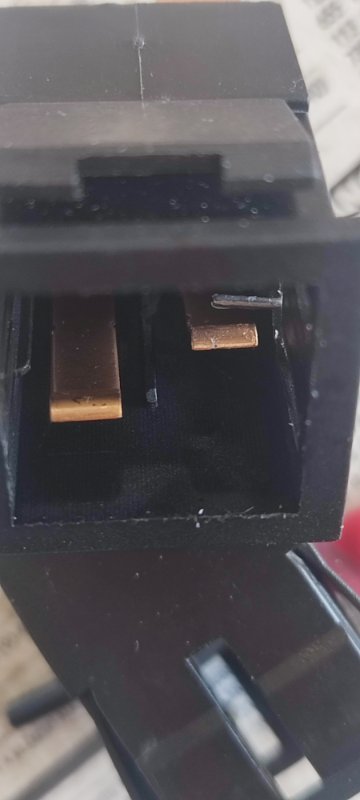

Avec le même branchement.... Et bien ....pas bon !!! La fiche sur laquelle doit être branchée le fil gris venant du moteur qui remet à zéro était alimenté en + APC alors que l'inter n'était pas enclenché....😳. Le + ne devant arriver sur l'inter qu'après l'arrêt du moteur.
J'ai donc démonté l'inter et trouvé "l'erreur".
Une fiche interne trop courte qui foutait la pagaille...
Récupération de cet fiche sur un vieil inter et remontage dans le tout neuf.
Et maintenant, tout fonctionne...🤪
Comme quoi, pièce adaptable... Pièce a adapter...🥴
