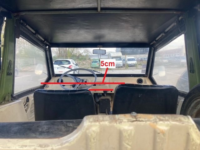

Salut,
J'ai récupéré 2 sièges origines en remplacement de mes sièges de 205 qui partaient en lambeau
1-maintenant j'ai mal au cul! Faut que je refasse les mousses
2-j'ai une différence de hauteur entre les 2 sièges, presque 5cm.
J'ai fait un systeme basculant à D mais ça sureleve de 1-2cm max, pas 5cm!
3-Coté conducteur j'ai refait des glissières neuves à l'origine mais a partir d'un vieil ensemble tout rouillé que j'avais en stock...peut etre que ça vient de là. Le systeme venait peut etre d'un HY ou autre et n'est pas assez haut
Vous avez déjà eu ça?
Une idée pour corriger avant que je ratiboises les 4 pieds du passager ou que je rehausse le conducteur?

Yes, je veux bien des photos pour comprendre si c'est mon passager qu'est trop haut ou conducteur trop bas
J'ai parcouru plein de photo (12ans d'absence j'ai de quoi faire)....toutes les méhari ont leurs sièges à la même hauteur!

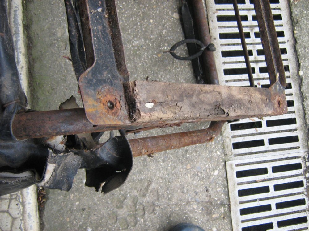

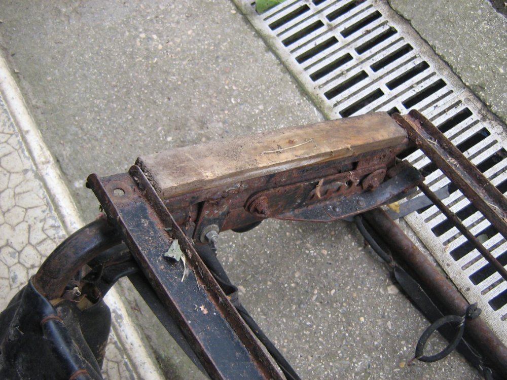

Bon quand j'ai remonté Marie, une vénérable 69, j'ai été surpris de retrouver... des cales en bois sous le siège canducteur
Surprenant ? non?
Cela explique peut-être ta différence de hauteur :lol: ;)

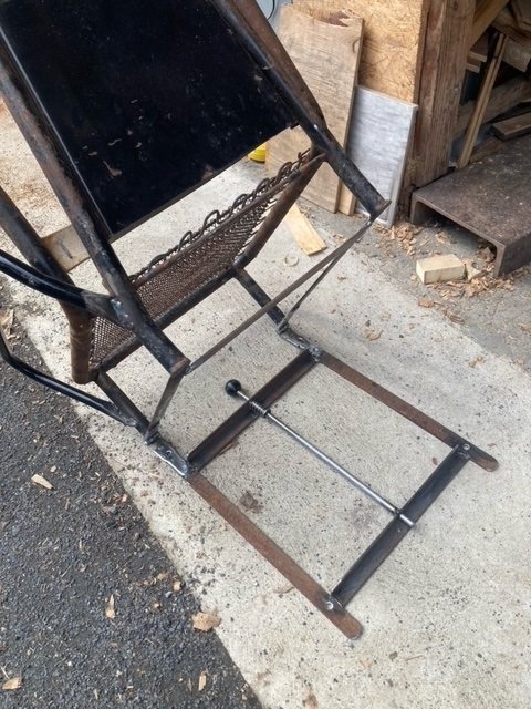

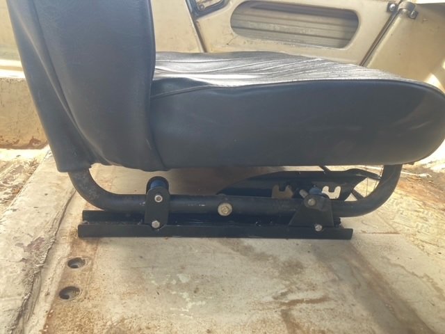

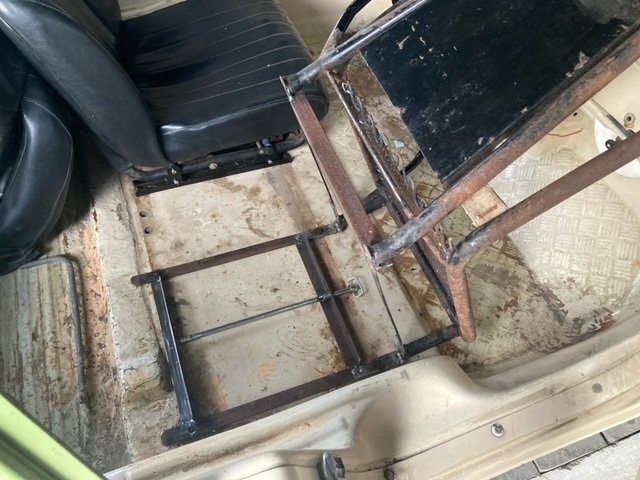

Ma Méhari ne fait pas exception, effectivement les deux sièges sont normalement au même niveau.
Voilà des photos.
Le siège passager est basculant, mais ça ne change rien à la hauteur théorique des pieds du siège, un siège "normal aurait juste des tubes droits soudés à un fer plat. Pourquoi le tien est-il donc si haut ? Vois-tu des trace de bricolage (même de bonne facture) pour rehausser ledit siège ?

Salut,
On n'a pas du tout le meme modèle d'armature passager!
J'ai repris plein de cote sur des carcasses et sur les 2 sièges de la méhari
En fait j'ai l'impression que j'ai 2 causes qui expliquent le truc
-mon systeme de bascule qui fait +2-2.5cm (et pas 1-2 comme je le croyais)
-la bassine est fibrée modifiée à l'arrière du siège passager ce qui fait:+1cm en hauteur plus l'inclinaison que ça engendre entre Av et Ar ça rajoute encore +0.5-1cm de plus en haut du dossier
Je retrouve mes 4-5cm de plus!
Si je mesure et compare différentes cotes sur les armatures (pied/assise, assise/dossier, pied/dossier), j'ai tout pareil.
Donc c'est ma charnière et la bassine qui fond la diff!
Par contre maintenant pour les régler pareil, c'est pas évident de faire le choix!
Si je découpe et rabaisse le siège passager, le jour et je change la bassine....faudra la lime à épaissir :lol:

Avec ton armature de siège passager, tu peux largement couper, raccourcir, et manchonner pour récupérer de la solidité.
J'ai le siège passage non basculant dans le grenier, veux-tu que je fasse des photos avec des cotes pour être sur ?

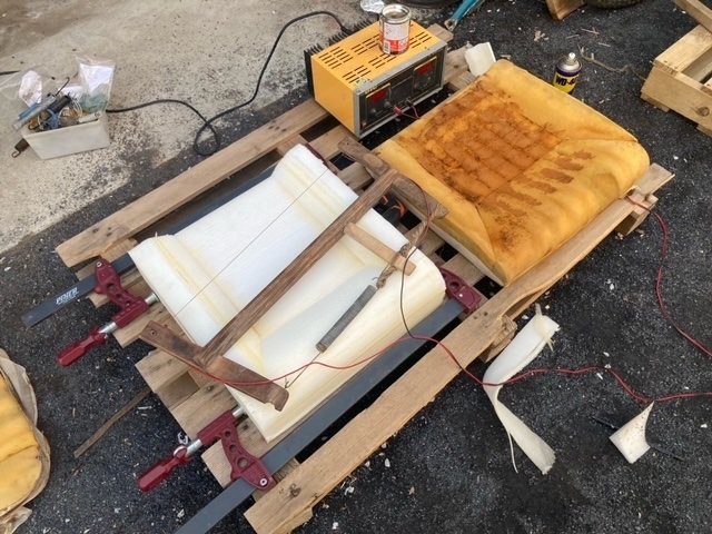

Quelqu’un a déjà refait ses mousses?
Je vois plusieurs modèles en vente plus ou moins chiantes a faire
Je vais préparer le fil chaud et le couteau électrique à gigot!
Re: Hauteur de siège différente
C'est l'assise de chez MCC qu'il faut acheter (ou copier), celle de MCDA est une horreur!
Sauf si tu veux continuer à regarder par dessus le pare-brise. :D

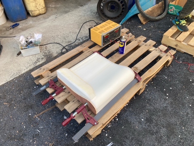

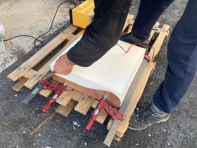

Re: Hauteur de siège différente et restauration
Message par PATRICK 65 »
Un bon début les assises sont faites
Me reste les dossiers
