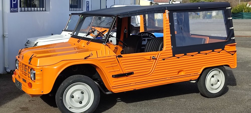

Carbu qui Plouf !!!
Carbu qui Plouf !!!
Pro cherche solution 🥴
J'ai tout fait, refait, contrôlé et je mes neurones abandonnent.
Comme quoi la mécanique est une science qui arrive à nous perturber....
Un plouf dans le carbu en accélérant, à froid principalement.
Vous avez 2 heures pour me rendre les copies et m'aider à résoudre ce problème.. Je ne peut pas livrer cette méhari avec ce petit soucis .
Carbu double corps, allumage électronique ou rupteurs ( pareil),.....
En attendant, je continue une autre resto..
Merci .😭
