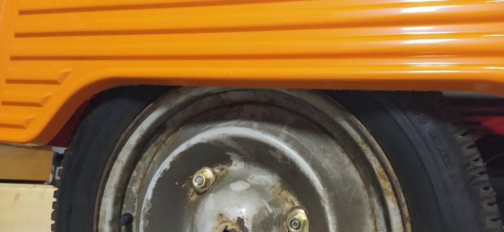

Je suis entrain de monter ma carrosserie neuve à blanc, et j'ai une inquiétude : mes côtés touchent les roues arrières, ce qui créé un frottement lors du débattement des suspensions. Le problème est des deux cotés. La bassine est bien en place sur le tubulaire, et les barres de renfort latérales sont montées. Mes bras sont bien des bras de mehari, et mes pneus sont des 135. J'ai réglé mes hauteurs d'un côté (avant et arrière), rien n'y fait.
Quelqu'un a-t-il déjà rencontré ce problème ?
Merci à tous pour votre aide !

Il est possible que les bords intérieurs de tes côtés soient trop longs . Comme ce sont des bords francs, tu peux retailler un peu, mais sans trop . J'ai eus ce cas il y a 10 ans 8-) Mais j'étais monté en 145 :twisted:

Bonsoir.j'ai eu Le même problème mais ce n'est pas grave car il faut réduire un peu la lèvre afin qu'elle ne frotte pas au pneu Sur ma carrosserie d'origine que j'ai remplacée la lèvre était moins large, ce qui explique ton frottement.Avec un lapidaire c'est facile.Tu peut réduire presque la moitié de la lèvre.J'ai fait mon tracé avec de la bande cache.Cordialement.Daniel.
Re: Ailes arrières qui frottent contre les roues
Sur ta photo, il me semble que tu es plus large dans l'axe de la roue qu'à l'arrière

Donc c'est une carrosserie de chez 2cvp...
Il faut juste recouper, aucune inquiétude.

Bonsoir et bonne année.D'accord avec mpil, c'est une carrosserie 2cvp .

Merci pour vos réponses. Il s'agit bien d'une carrosserie M2CVP...bravo aux experts ! Et bien je recouperai, comme dit notre webmaster, vive l'adaptable...

Ton train ar est il bien un train de 2cv mehari ou bien ami6-8 ?, car sur ami6-8 la voie ar est plus large
C’est l’inverse ;) les ami ont une voie AR plus étroite…. Ça ne veut pas forcément dire qu’il y a là un bon train de méhari mais la piste ami est disons la moins probable.
C’est presque malheureux de trouver la bonne raison de cette anomalie pour cause de mauvaise qualité de finition de notoriété publique :lol:

Je me permet de déterrer ce post car je dois moi aussi passer par cette étape de découpe de l'aile arrière.
Quelle distance doit on avoir entre l'aile et le pneu ?

-Les productions de carrosseries proposées par les trois vendeurs de pièces de MEHARIS présentent parfois ce retour d'aile arrière un peu large, ce qui pourrait expliquer ce problème
-Ou as-tu acheté cette carrosserie ?
