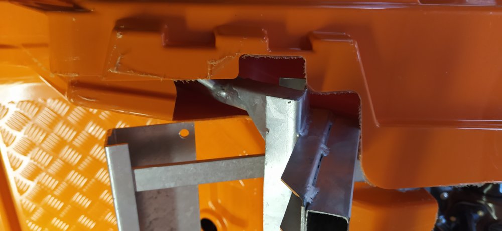

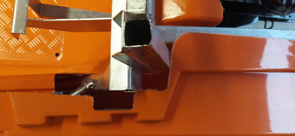

J'ai quelques problèmes d'ajustement de mes côtés par rapport au tubulaire avant. Ma bassine est bien positionnée, en butée sur les tubes avant bas. le côté est poussé à fond vers l'avant.
Est-ce que ce genre d'aléa est "normal" ? Il y a peu de marge pour jouer de la lime à mon sens...
Merci de vos lumières !

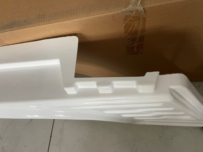

Je n'en suis pas encore a la caroseerie, mais j'ai sortie mes cotes pour comparer. Comme tu peux le voir je n'ai pas les echancrures que tu as. Donc, pas de soucis tu me parais bien positionne.

du coup si tel est le cas, il doit y avoir aussi un decallage avec la facade avant?
