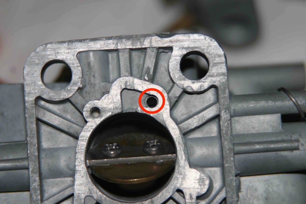

Magicméhari a écrit : sam. 30 oct. 2021 15:28 finalement le mélange du ralenti est réglé par la vis de richesse pour sortir par un petit trou au bas du premier corps juste en dessous du papillon du côté où il se lèvera.
En fait non sur ce carbu les petits trous dans le corps sont tous de la progression, dans le principe le papillon doit donc être entrouvert juste de quoi encore masquer le premier d’entre eux.
Ou mieux bien sûr… utiliser le micromètre solex prévu à cet effet.
Le circuit de ralenti débouche dans la semelle légèrement excentré du corps
Photo empruntée sur le forum 2 pattes où ce genre de sujet est aussi fréquent.
