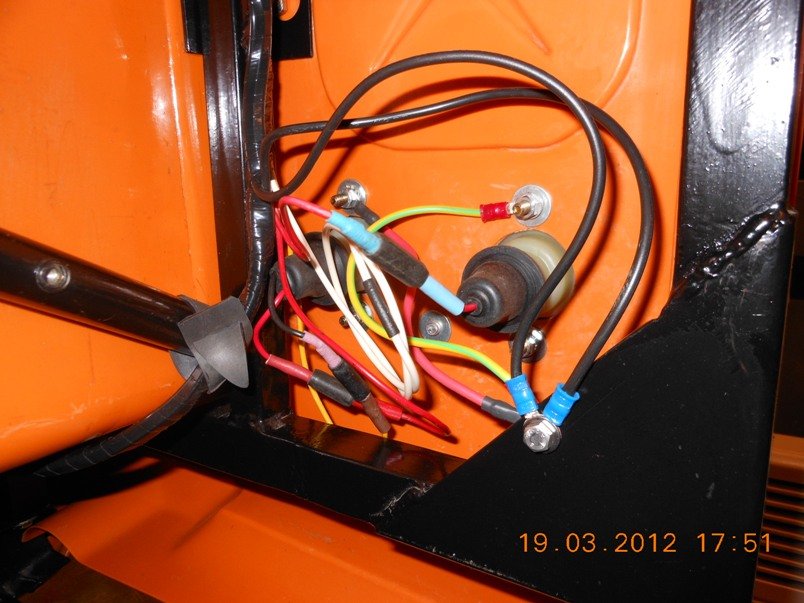

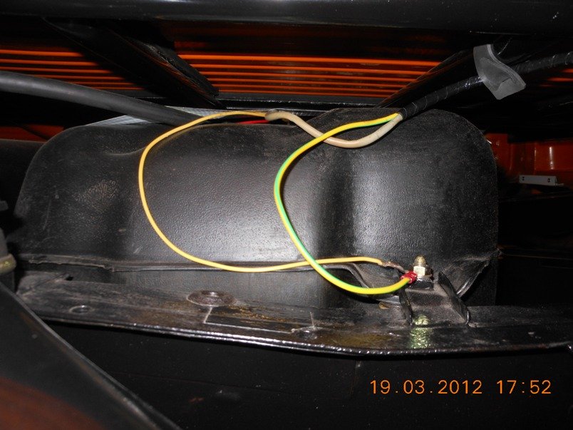

La solution électrique par excellence c'est de poser depuis la boîte de vitesses un fil de 2.5mm² en passant par la jauge à carburant et en pontant les deux masses droite et gauche.
Bien entendu, et comme conseillé dans les messages précédents, nettoyage de tous les contacts.
faisceau arrière 004_r.jpg (158.26 Kio) Vu 2060 fois
faisceau arrière 002_r.jpg (164.42 Kio) Vu 2060 fois

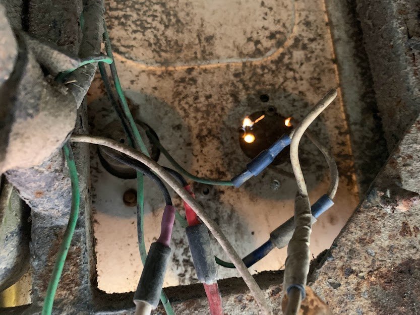

Allez, je vous mets une photo du dessous et des connexions sur un des côtés... C'est pas brillant à coté des images montrées plus haut par @papix67 !
Il y a un peu de rouille superficielle mais c'est surtout sur l'elec qu'il y a de la misère à reprendre. Ce qui n'est guère étonnant compte-tenu de l'emplacement de tout cela, ramassant toutes les cochonneries envoyées par les roues arrières...
J'ai l'impression que le faisceau devrait aussi se raccorder sur le point de masse, sur le côté droit de la photo. Mais je ne vois pas de fil sans connexion qui pourrait/devrait s'y raccorder.

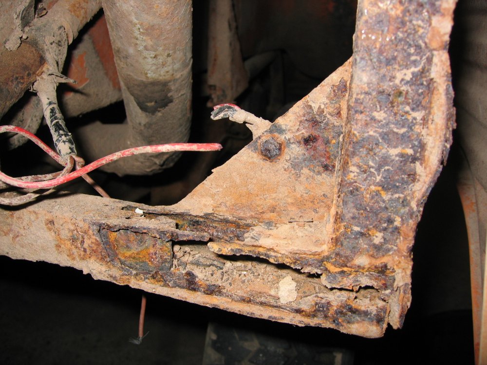

Sur la mienne c'était pas brillant non plus !
Et pour éviter les projections sur les feux arrières, rajoute des garde-boues.
Pense au fil de masse depuis la boîte.
200TG67 006.jpg (169.46 Kio) Vu 1905 fois

Euh pour moi ce n'est pas de la rouille superficielle sur la dernière photo à ce stade ...
Re: Problème d'éclairage
OlivierP a écrit : mar. 9 nov. 2021 18:59 Allez, je vous mets une photo du dessous et des connexions sur un des côtés... C'est pas brillant à coté des images montrées plus haut par @papix67 !
c'est quoi les feux arrières, pas très ressemblant aux feux et branchements d'origine.
vu la tronche, ça ne m'étonne pas que ça merdouille grave... :roll:
A mon avis faut changer les quatre feux arrières pour repartir sur une bonne base. Sinon sûr même après réparation de fortune le problème reviendras :idea:
Quand je vois l'état, ça ne m'étonne pas que ça mer...e . Là il faut faire quelque chose de sérieux, et non pas qu'un nettoyage de cosses :lol: :lol:

Papix 67 a écrit : mar. 9 nov. 2021 19:29 Sur la mienne c'était pas brillant non plus !
Merci pour le conseil ! Quand on voit la photo d'avant, on imagine le boulot pour arriver à la photo "après" ! :!: Féilicitations ça n'a pas du être un boulot facile ni rapide !
