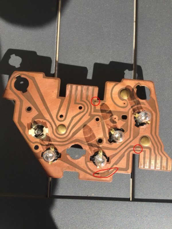

Voici une photo
platine compteur 001.JPG (119.74 Kio) Vu 2406 fois
Re: Platine compteur NM
Si tu as un fer à souder tu peux souder un fil pour shunter la piste abîmée.

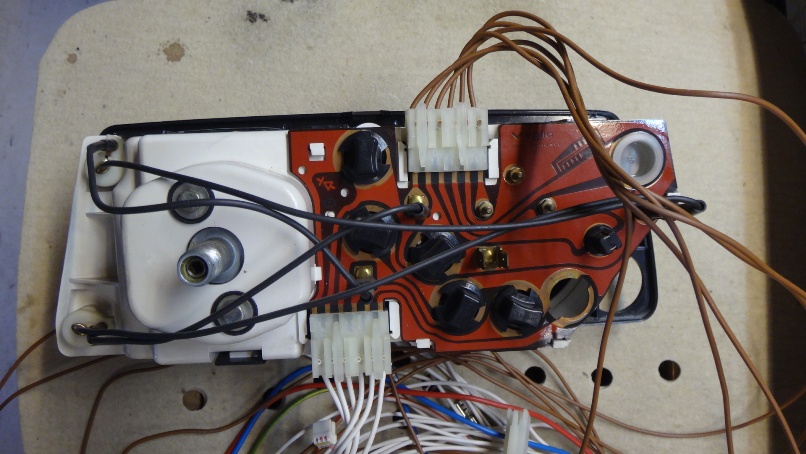

-curieusement le mien est different mais je ne vois pas la face avant !

-j'ai remarqué beaucoup de "faux " tableaux de LN ou autres vendus pour des tableaux de MEHARI
-Pour les MEHARI je ne connais qu' un seul et unique vrai modèle

Merci de m'indiquer en "mp" une adresse mail et je pourrai envoyer des photos du vrai tableau NM de MEHARI

-Sur les tableaux NM de MEHARI , le circuit imprimé n'est pas visible sur la partie arrière
-Voir message ci dessus

Les platines LN et dérivées sont identiques a toutes les méhari. C'est l'équipement (ampoules qui change) et bien sur le bloc compteur (160km/h un peu optimiste :D ).
@ Berjac regardes bien c'est la face avant qui est photographier. Quand a la face arriere il y a bien des pistes ...Si on pense a enlever le cache.

Sur cette face de ton circuit, il y a 1 endroit HS et 2 douteux.
La piste HS va vers un emplacement d'ampoule mais il n'y en a pas à cet endroit. Est ce toi qui l'a retiré ?
Par contre celui en haut sur la photo pourrait être la cause d'un souci de fonctionnement.
Entourés en rouge sur la photo les 3 endroits:
platine compteur 001.jpg (133.96 Kio) Vu 2250 fois
