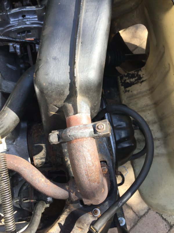

J ai des fuites aux 4 colliers raccords des boites avec l echappement
Avez vous une solutions pour faire l étancheité
Echappement 002.JPG (111.73 Kio) Vu 1348 fois

As-tu les bons colliers au bon emplacement ?
Re: Fuite coliers raccord échappement
+1
Il y a les colliers larges et les moins larges !!!
Sinon la pate a joint échappement peut aider et surtout vérifier que les colliers battus s'emboitent bien et ne sont pas abimés :idea:

Et surtout avoir de bons colliers de qualité pas ceux qui se tordent au moindre serrage .....

K6 fait les même dans la gamme 602 :idea:

Encore faut il que les collets battus soient bien plans
comme deja expliqué !
on nettoie tout les collerettes , on demonte tout , pose de la graisse partie male et femelle !
on place sans serrer juste en approche les 4
ensuite on sert un peu partour , on tapote au marteau et rallonge pour faire glissé les colliers et en serant un peu et tapontant , les collerettes vont finir par glisser et ce placé !
et il y aura plus de fuite !!
on peut finir moteur tournant et si on ai bon , plus de fuite
et boite de vitesse ami 8 ? les étriers sont a l'envers
