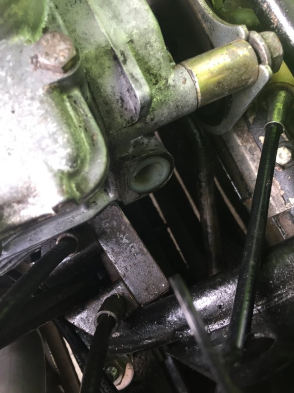

comment enlever le guide du compteur coté boite
mehari travaux moteur 008.JPG (102.93 Kio) Vu 797 fois
Re: Guide Compteur
Tu dois te servir de tes mains de gynécologue et trouver la vis qui le retient par dessous. :mrgreen:
gibaudan
Messages : 351
Re: Guide Compteur
Message par gibaudan »
La vis est enlevé
le probleme c est de pouvoir l attraper
Re: Guide Compteur
Avec un bout de fil de fer recourbé comme un hameçon, ça doit le faire.
gibaudan
Messages : 351
Re: Guide Compteur
J ai pas réussi à enlever le guide
Donc j ai mis le cable directement dans l ancien guide qui etait en position en esperant que le cable se soit bien mis dans la gorge
une fois en place je peux pas tourner le cable à la main donc je suppose qu il est en place en véra aux essais
