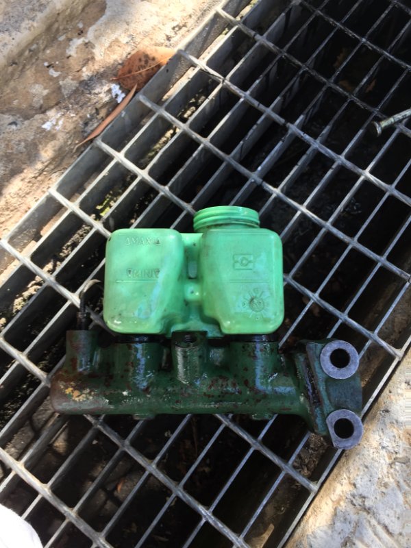

le maitre cylindre fuit
peut on l ouvrir pour changer les joints
il me semble qu il n y a pas de clips au bout

Salut.
Oui il faut retirer le bocal et on a accès à des goupilles qu’il faut retirer/extraire à l’aide d’un foret par exemple

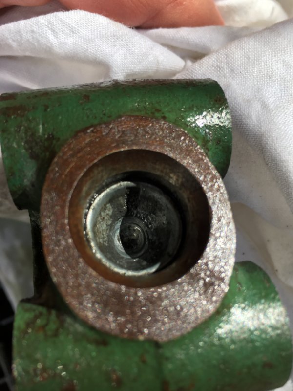

J ai retiré les 2 goupilles
le corps est marqué par des petites rayures
Je suis bon pour en acheter un notre
