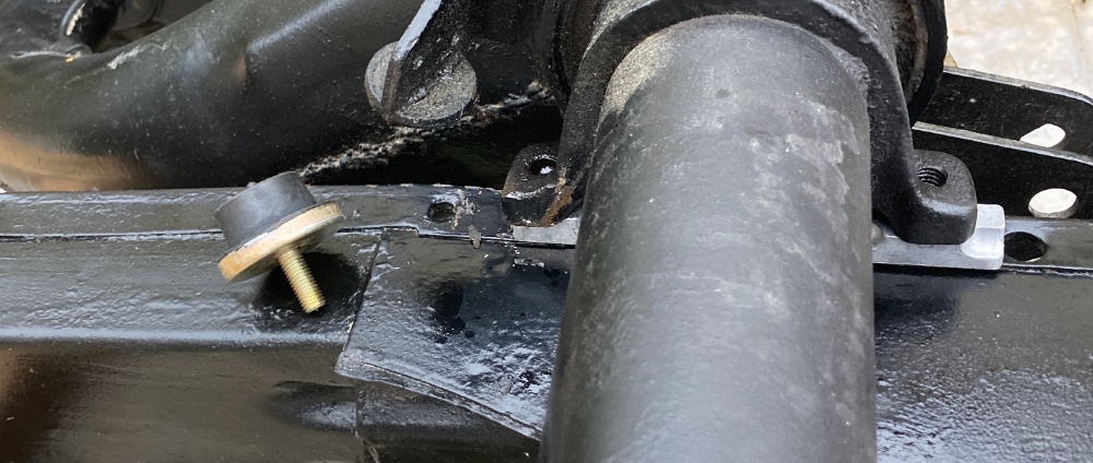

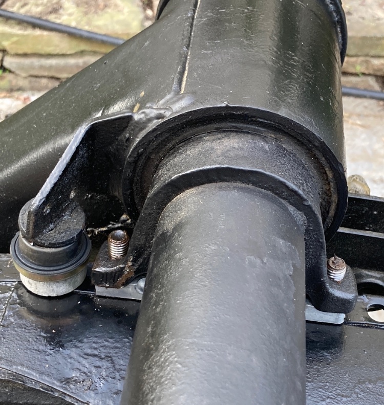

Sur la méhari l'entretoise fait juste la longueur de l'essieu. la butée ronde du bras vient "toucher" le butoir caoutchouc, comme sur la photo.
Pour la 2cv, la butée du bras n'a pas de rondelle ni de butoir caoutchouc sur le châssis. c'est juste un bout de ferraille plat qui vient en appui sur l'entretoise en alu, d'où ce rajout dans la longueur.
On voit souvent des bras de 2cv montés sur des méhari avec ce butoir rond. L'absence de la rondelle sur le bras fait que le caoutchouc est "matraqué" et ne dure pas longtemps.
