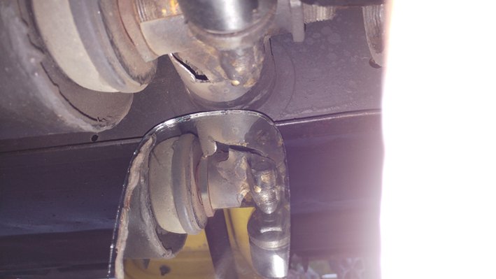

Ben voilà! Nous sommes à J-23 pour la Menorca et il m'arrive une super tuile. Depuis deux jours, à certains moments,
j'entendais un cling cling que je cherchais à localiser. Et tout à l'heure, en repartant de chez Léo, je trouvais que
l'auto se couchait beaucoup trop dans les ronds-points, malgré la barre anti-roulis.
En fait, c'est le support d'amortisseur AV qui est complètement déchiré (voir photo prise avec un miroir)
Cette pièce ne parait pas conforme à l'origine et a déjà été soudée.
A votre avis, réparable ou non? :cry:
Re: Support amortisseur
Pour moi, pas de souci, il faut resserrer les bords et souder (arc ou brasure) 8-)
Cela me rappelle quelque chose !!!!
la brasure n'avait pas tenu, j'ai dû remplacer le support !!!
PHL
Il s'agit du support d'amortisseur qui est sur le support du pot de suspension. ;)
Si je comprends bien, c'est l'arrière de l'amortisseur avant :shock: :shock: Moi, c'était l'avant ;)
Ah zut la c'est grosse tuile
C est sauvable démonté amortisseurs et pot de suspension redressage et soudage au mig
Le Pb du matos et renforcer aussi
Mais pas sur qu un pro ressoude un châssis ?
Pfff j espère que tu va trouvé une solution
Ph toi c était rien
Potter c'est le coup dur car si il trouve personne pour ressouder c'est châssis à changer pfff
MIG = danger pour la bassine? :o
En intercalant une tôle de protection le temps de souder ça peut aller
OK, merci! Vous me rassurez, je me mets en quête d'un soudeur. ;)
Si tu veux , il me reste des plaques d'amiante au cas où :roll:
Et. Quand on soude et qu il faut limiter la chaleur autour on refroidi à la soufflette
Mince la tuile.... cela devrait pouvoir se réparer. Bon courage
Merci Sergio pour ta proposition, mais je pense que ça va aller.
Bonne idée la soufflette
Ils ont rien vue au CT :?: :?:
