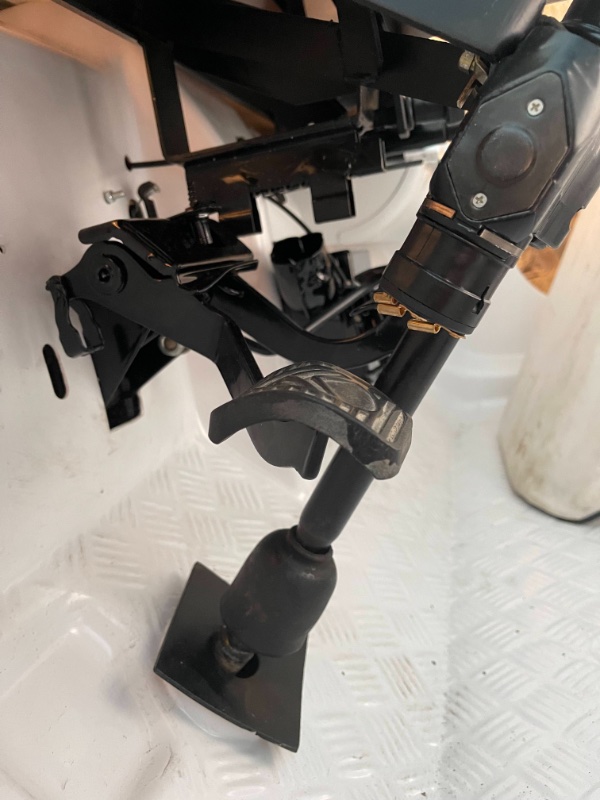

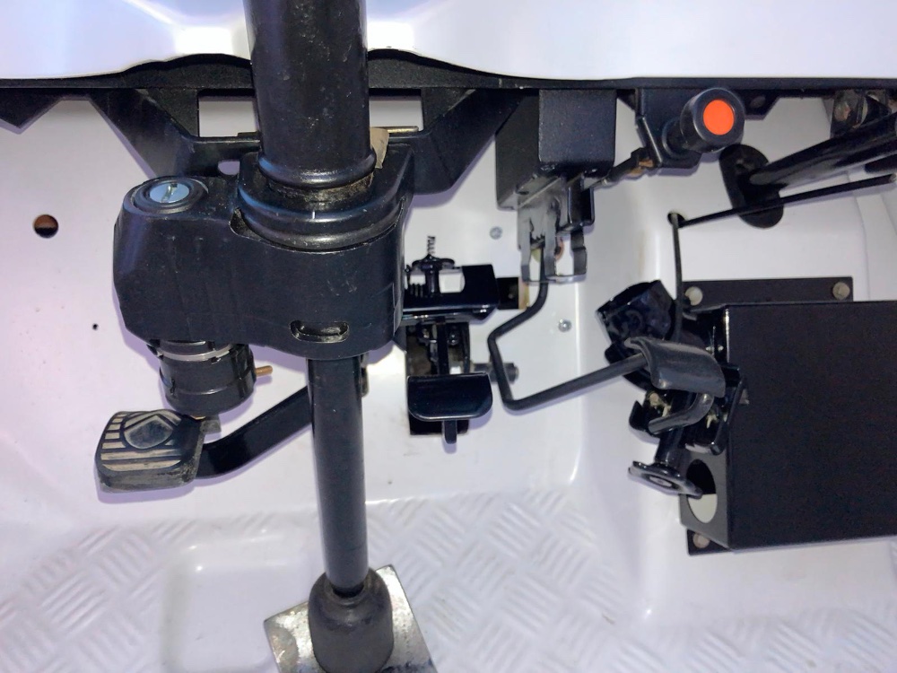

bonjour a tous,
j'ai un léger soucis, et j'ai peur de votre réponse, mais voila j'ai remonter les 2 châssis tubulaire avant et arrière, non sans problèmes.... d'ailleurs je ne commanderai plus chez ce fournisseur (qui doit me rappeler cet après-midi).
mais me voila embêter avec mon pedalier c'est a dire que je lai bien remonter sur le support du châssis avant avec le maire cylindre ainsi que les supports de vase de liquide de frein, mais j'ai les pedales qui sont vraiment tres tres haute, l'embrayage touche limite le contact... et je n'ai rien vu pour régler la hauteur, du coup le parcage du châssis avant est il correct???? avez vous les cotations de ce dernier??
merci a vous

Si tu nous mettais une photo, ça pourrais aider à résoudre ton problème.

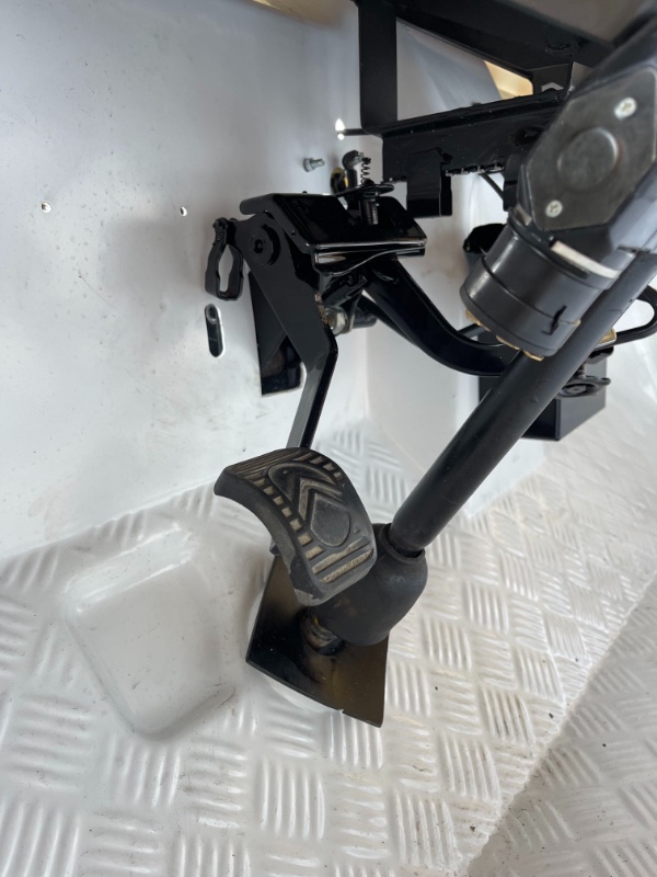

voici les photos mais je sais pas si vous allez voir comme c est choquant....
merci a vous

Pour avoir une telle hauteur, le maître cylindre doit être incliné, donc erreur de montage ou de perçage ?

le maitre cylindre est bien droit…
Re: pedalier mehari
Et le pédalier bien pris sur ses 2 lignes de fixations ?
Re: pedalier mehari

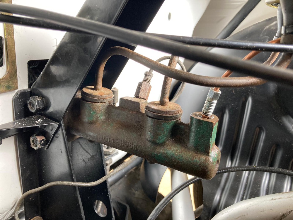

sur les photos 2 et 3 !!! le trou du bas du pedalier n'est pas pris par la vis du bas du maitre cylindre !!!!
Grom
Messages : 18
Enregistré le : mer. 14 juil. 2021 11:17
Re: pedalier mehari
Message par Grom »
@magiehari oui les 2 visses sont bien mises et le maitre cylindre droit le guide de la pedale est bien dans le matire cylindre
@jerome je n’ai pas compris de quoi tu parlais.
merci
Re: pedalier mehari
voir la fleche , et bien ce baisser sous le tbd

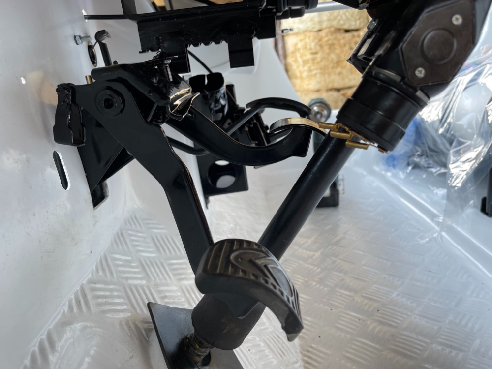

j ai comparé avec une photo de mon pédalier c est pas évident de trouver l erreur peux tu faire une photo de face avec les 3 pedales

Mehari NM
Il me semble que le cable d accelerateur passe pas au meme endroit que toi par rapport au frein à main
Tu as quel model de Mehari

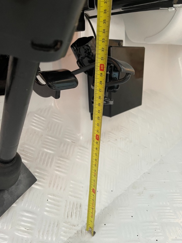

Je viens de mesurer 20 cm environ
Re: pedalier mehari

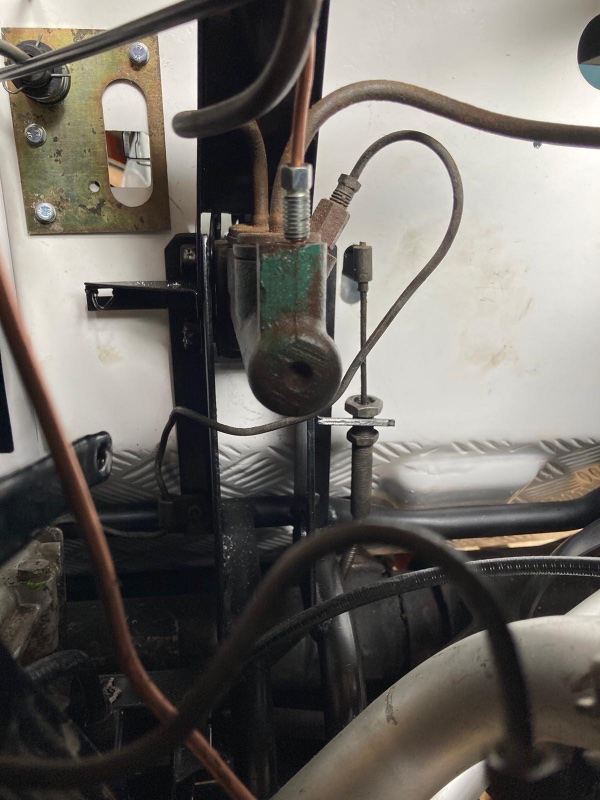

je pense qu'une photo côté moteur serait plus "parlante" pour voir la position du maitre cylindre par rapport au support .

voila les photos coté moteur

Sur la photo où j'ai fait la flèche on voit le trou du pédalier sorti de la vis de fixation du bas du maître cylindre
