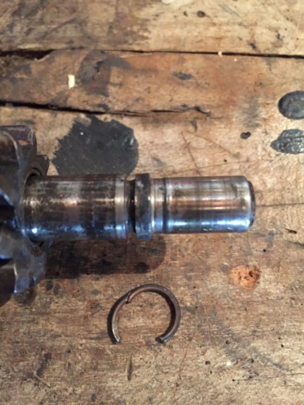

Démarreur FEMSA 12vj ai cassé lé clips de la roue lanceuse
Impossible de trouvé ce clips
Si quelqu un a une idée de reparation
merci
Re: Demarreur FEMSA
Trouve une rondelle épaisse de diamètre intérieur de celui de ton clips, réduit sa largeur au maximum ensuite fend la pour pouvoir la passer. une fois en place ça ne devrait pas bouger.

RE
Impossible de trouver un clips
Donc j ai remis le vieux clips et une bague vient en force dessus
j en est besoin pour demarrer mon moteur sur etabli
c est un demarreur de depannage
Re: Demarreur FEMSA
On peut refaire un jonc avec une corde à piano
Trapadelle

Magicméhari a écrit : lun. 19 juil. 2021 23:32 On peut refaire un jonc avec une corde à piano
Bonsoir à tous :) Pour ma part, j'avais résolu le problème en prélevant une spire sur un ressort au diamètre de fil équivalent.. Les caisses de "riblons" sont précieuses! >Mais il faut de la place (Et de la mémoire!!) :)
