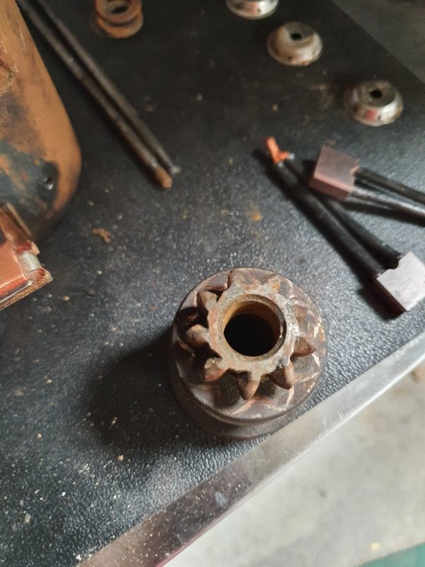

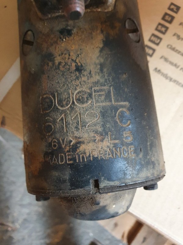

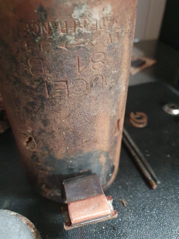

Hello, je suis en train de refaire un ducellier 381 b
6v 9 dents
Idem ducellier 6112 c
Bonne journée

Miracle ! Il est né comme ça ou le pignon 9 dents vient d'un 12 volts ?

Le 381 doit être 2cv et plutôt ancien, mentionné ici des 1955 http://2cvco.canalblog.com/archives/201 ... 33689.html
Tous les dessins montrent un pignon 9 dts.
Le 6112C semble plutôt deuxième moitié des années 60

Bonjour, les 2 sont d'origine
