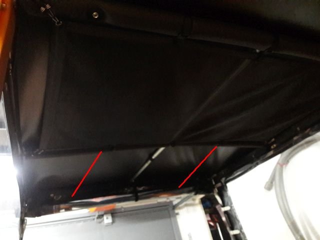

J'ai ma bâche de toit qui est un peu détendue au dessus de la bassine, elle est un peu avachie quoi :o
Hormis les sangle sur les montants latéraux et angles arrières, elle n'est tendue que par un seul œillet/tourniquet au centre de la vitre arrière.
Après quelques essais je pense qu'en rajoutant deux œillets de chaque coté des vitres arrières c'est à dire 3 au total ça devrait le faire, d'ailleurs j'ai remarqué que certaines bâche de toit en avaient 2 voir 3 (d'origine ?).

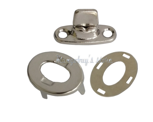

Les œillets fendus classiques nécessitent a priori l'emploi d'un outil qui coute une blinde :

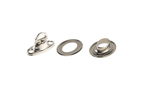

Il existe cependant une alternative avec ce système de fixation ne nécessite pas d'outil spécifique :
Ma question porte sur la fiabilité du deuxième modèle sa fixation sera t'elle suffisamment robuste ?

Pour poser 4 œillets un bon sellier ne te prendras pas une somme astronomique et le boulot seras propre :idea:

-Mais sur ta MEHARI as tu les 2 grandes barres en croix sur la partie arrière
-Un grand plus est d'ajouter un tube allant du centre du pare brise au 1er arceau , Le battement de la bache sera supprimé en totalité

J'ai quelques boutiques d'accastillage dans le coin.
L'outils de sertissage coute 2 fois plus cher qu'une bâche neuve :?

Tu veux dire poser une paire de tringle aux endroits indiqués sur les traits rouge ?
Cordialement,
Franck

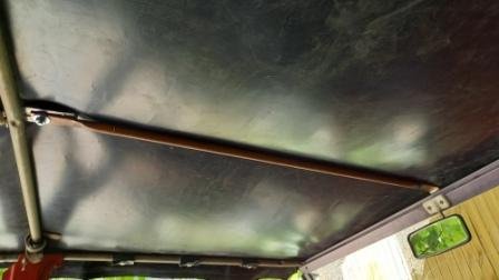

Comme le suggère berjac, j'ai bricolé ce matin sa solution.
Petite pointe à 100 , et là miracle la bache se plaque et ne bat plus.
Pour protéger la bache de la tete de vis, j'ai mis du joint mousse sur celle ci

-Une seule barre médiane est suffisante et très facile à monter
-Le résultat est stupéfiant
