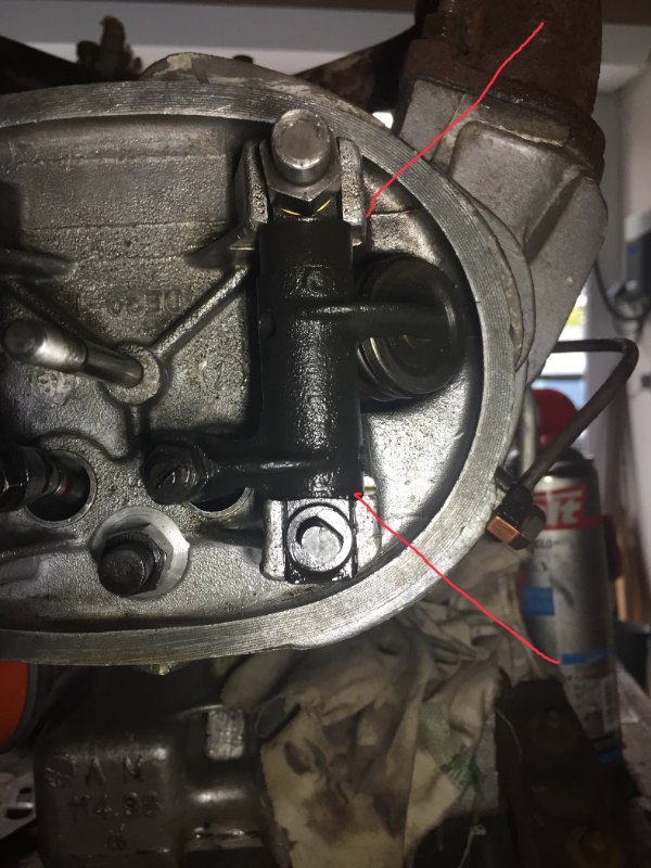

je pense que j ai pas fait un bon montage des Rondelles Ressort
J ai mis les rondelles aux 2 extrèmitées le doute est la rondelle du haut
culbuteurs 014.JPG (107.52 Kio) Vu 830 fois
on voie pas bien sur la photo mais celle du haut elle doit etre entre le culbuteur et la bague ou comme je l ai mis la à l extremitée

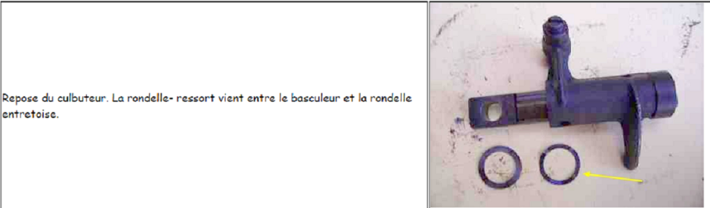

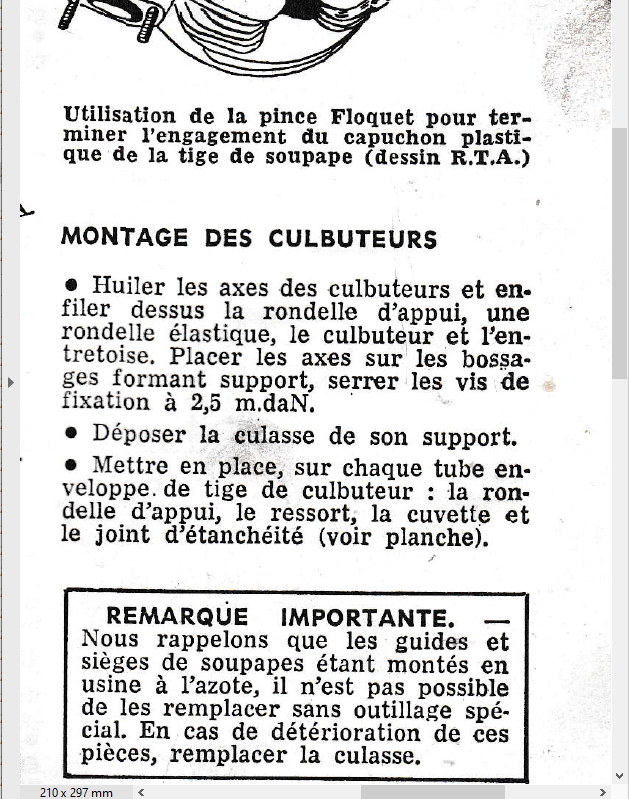

Toujours avoir la bible RTA sous la main...
Capture d’écran (50).png (469.41 Kio) Vu 798 fois
Capture d’écran (49).png (174.03 Kio) Vu 798 fois
Re: Rondelles ressorts culbuteurs
Y a pas, avec les bons éléments, ça va beaucoup mieux . HEIN ! ! ! ! :lol:

MERCI BEAUCOUP
