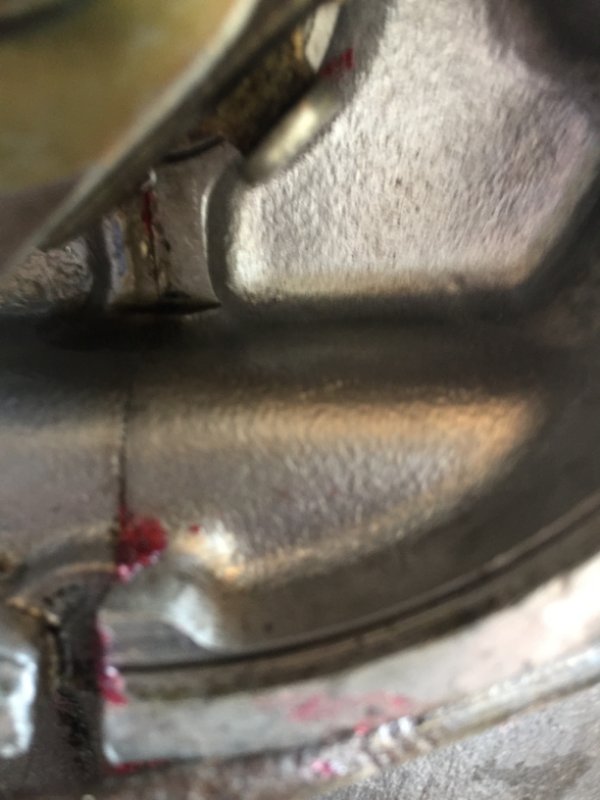

Bonjour à Tous
J ai fini de remonter le moteur en voulant réamorcer le circuit d huile en tournant le moteur avec une perceuse une fuite sous l arbre a came au niveau de l allumage
Faut il tout redémonter mais il n y a pas joint de ce coté
J ai vu sur des message que le reniflard pouvait en etre la cause j ai démonté lé reniflard et je vais faire un essai
arbre a came 2cv 010.JPG (79.53 Kio) Vu 919 fois
Par contre j ai pas huile qui sort au bout du tube de graissage

RE
j ai fait un essai en enlevant le reniflard (vu dans les divers messages) l huile fuit
Je pense que je suis bon pour un démontage complet
j attends vos avis avant de me lancer

RE
Je pense que j ai trouvé
Je tournai le moteur par le Volant dans le sens des aiguilles d une montre et il faut tourner dans le sens contraire
La pompe a huile c est bien amorcé et j ai plus de fuite au niveau de l arbre a came
