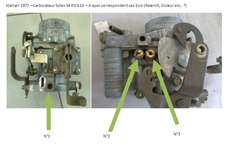

Je possède une mehari de 1977 avec un carburateur solex simple corps 34 pics 10. J'ai perdu une vis ou un gicleur sur le carburateur. J'ai regardé sur la RTA et je pensais qu'il s'agissait du gicleur de ralenti. J'ai donc commandé un gicleur de ralenti de 40. Je l'ai reçu hier mais il ne rentre pas.
Pouvez vous me dire de quelle piece en légende n°2 il s'agit sur la photo ci-jointe?
Je vous remercie de votre aide.

N°2 est le gicleur de progression (appelé aussi gicleur de by-pass)
L'explication pour le 34 pics 6 est aussi valable pour le pics 10....http://eric2chman.free.fr/page19.html
