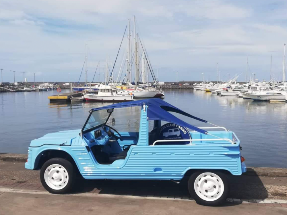

Moi aussi j’ai préféré l’aspect brillant du PMMA.
J’ai acheté un kit chez cassis, bleu calanque, très beau rendu. Par contre le montage a été une vraie galère, il a fallu adapter plusieurs pièces pour arriver à quelque chose de correct. En plus lors de la livraison la face avant était déchirée en 3 endroits, remplacée par le fournisseur sans problème.
Mais bon, je suis quand même content du résultat, qui est au niveau de mes attentes de départ.
Je ne sais pas si c’est le lot de tous, mais refaire une mehari demande d’adapter sans cesse les éléments. Je pensais qu’une fois arrivé à la carrosserie, j’allais me faire vraiment plaisir. Ben non, ça a été difficile, comme tu dis, présenter, couper, limer, ... jusqu’à ce que ça s’adapte bien. De la patience, il en faut a grosses doses.
Malgre tout, je pense que pour les carrosseries, Cassis reste au dessus.

Très jolie en bleu.

-Au fait , est-ce au port de SITGES ? C'est bien beau cette MEHARI bleue !

Port de la ville de Saint Pierre, sud de l’île de La Reunion.
