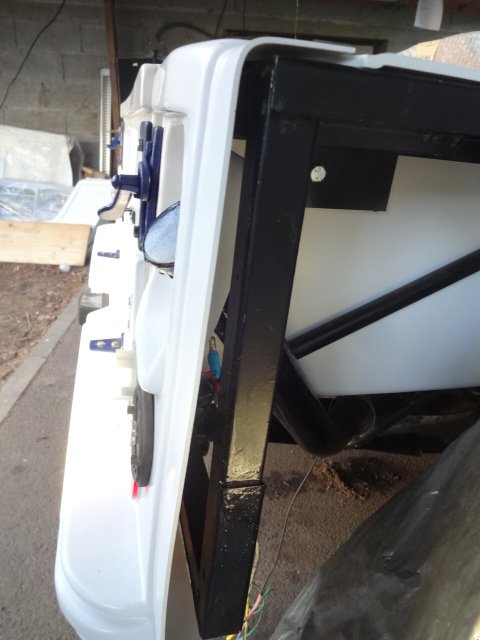

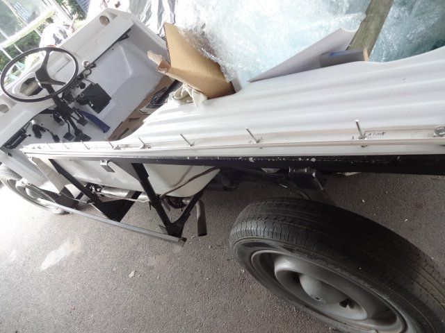

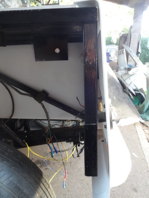

J'ai un problème meme apres avoir recoupe les bouts du chassis et je me demande comment rétablir la situation .
Decoupage de la jupe au niveau du chassis ?
Comment poser les rivets avec les panneaux droits et gauche ?
Pour la pose des rivets sur une tubulure neuve , je ne trouve pas de document sur la pose de tous les rivets et boulonnerie .
Merci de votre retour
Amicalement mehariste

La face ar ne touche pas le Treilli c'est normal
Pose la carrosserie à blanc au tireau
Tu verra qu avec les flancs c'est bon
Pour les gabarit de rivets on copie la veille carrosserie d époque si bien monté
