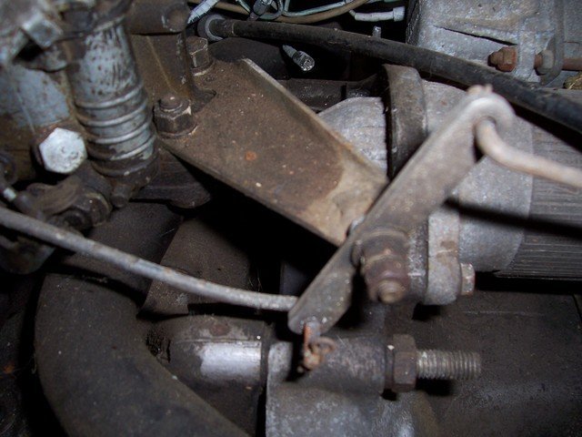

Ce petit levier est très simple à fabriquer, après ce n'est que du bonheur, surtout pour la jambe droite. ;)

C'est un patte à faire soit même tout con 8-)
inverseur pédalier suspendu en au plancher.jpg (70.03 Kio) Vu 2253 fois
Elle n'est pas de moi, mais tu peux t'en inspirer :)
Re: Inverseur
C'est aussi un truc dans ce genre que j'ai fait, et ça fonctionne très bien. ;)

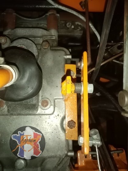

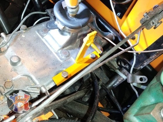

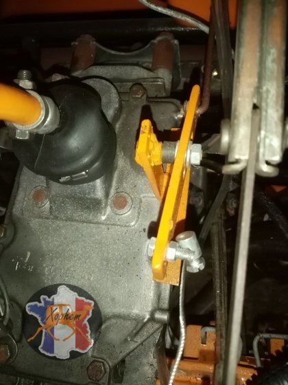

j'ai fait le mien moi-même, 3 morceaux de fer plat, une vis de 6 et quelques dizaines de minutes<
je mets les photos au plus vite

si ça peut aider ! ;)
c'est du sur mesure, ce qui chez moi veut dire sans plan et en mesurant en cours de fabrication
bonne bricole
Xof
accélérateur inverseur (9).jpg (60.65 Kio) Vu 2173 fois
accélérateur inverseur (7).jpg (63.8 Kio) Vu 2173 fois
accélérateur inverseur (5).jpg (87.87 Kio) Vu 2173 fois
