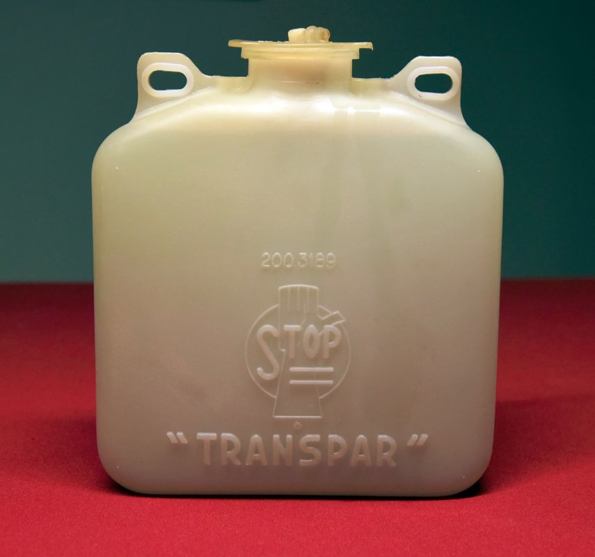

Salut :-)
Alors maintenant, j'ai un 74 (05CA) avec un lave-glace STOP "TRANSPAR" manuel.
Malheureusement, je ne sais plus où se trouve le bocal à l'origine (!). Une idée ?
Et une idée de comment le rendre un peu plus propre ?
Merci, Rosti

derriere le cuvelage de phare AVG sur le passage de roue
voir ici
http://www.mehariclubdefrance.com/phpBB ... &start=315

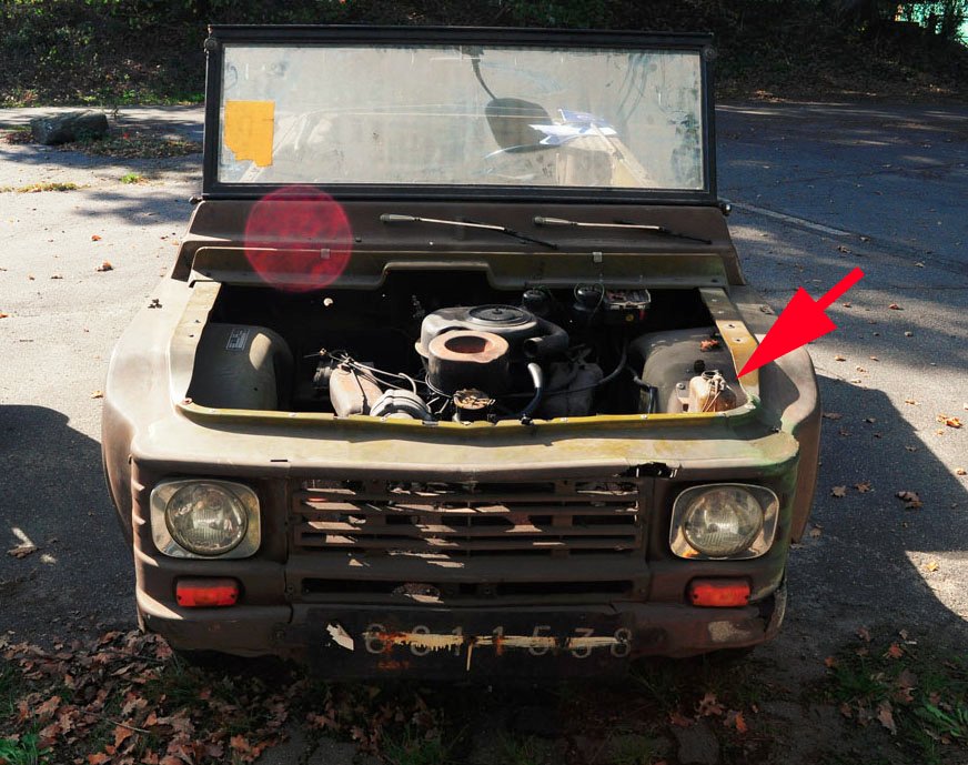

Désolé, mon français n'est pas bon. Ce que je voulais dire, c'est que ce conteneur là-bas est considérablement plus difficile à remplir que celui du système avec une pompe électrique.
Wischwasch im Armee Mehari.jpg (161.56 Kio) Vu 1344 fois
Malheureusement, le conteneur TRANSPAR ne peut pas être installé de cette manière, car il n'est pas vraiment étanche lorsqu'il est incliné.

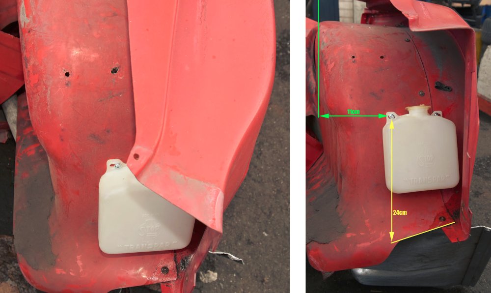

PS: Un de mes amis avait encore une casse Hopi 74 avec les trous d'origine du réservoir STOP TRANSPAR. En fait, le conteneur est très, très profond. Il vous faut un entonnoir avec un col de 20-30 cm pour le remplir, si vous n'avez pas simplement démonté le Face avant ;-)

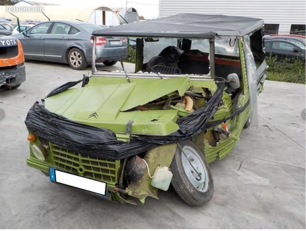

Tiens, regarde, on voit son emplacement sur cette épave :lol:
