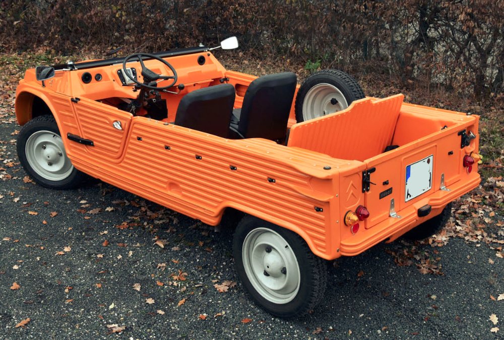

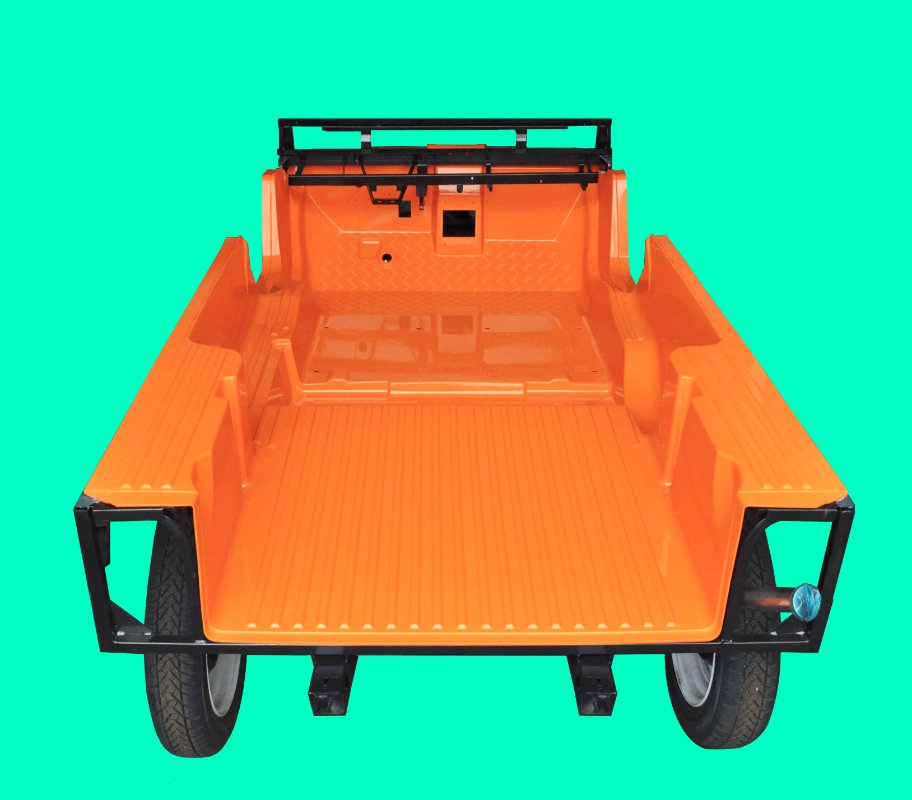

Eh bien, je suppose que ce corps MCDA (Cuers) a la finition la plus brillante que je connaisse. Peut-être que Passion fournit le même matériau ABS-PMMA.
e DSC_6444.jpg (94.92 Kio) Vu 3066 fois
Je préfère la finition satinée MCC (ABS-ASA) Pour mon expérience personnelle, il est en plus facile de travailler avec.
Mais le problème est que les photos n'offrent jamais une expérience de la vie réelle, le même orange est différent en fonction de la lumière disponible ;-)

Par contre, j'ai une petite question : sur la deuxième photo, la jupe arrière est siglée Citroën, et de ce que je sais, il n'y a que le MCC qui a le droit, non ?
Donc ce n'est pas Mcda.
Mais je me trompe peut-être.

Si tu lis bien la légende de la deuxième photo tu verras qu' il est bien indiqué " MCC " :) . Se rappeler que l' ABS " PMMA" est beaucoup plus cassant que l' " ASA " qui lui est beaucoup plus souple .
