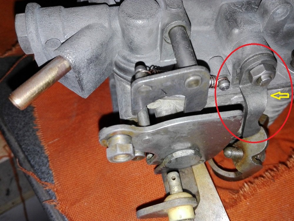

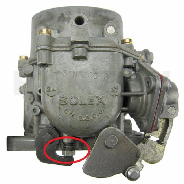

J'ai récupéré un carburateur 24/21, mais je ne sais pas a quoi sert cette pièces .
Re: Carburateur
Il s'agit du réglage usine du ralentit, c'est la vis qu'il ne faut pas toucher .
Re: Carburateur
Sur la toute premiere photos Je n'aurais pas du mettre la flèche jaune c'est vraie quelle est pointée sur la vis de ralenti, c'est la patte qui se trouve dans l'ovale rouge que je voulais indiquer.
Sur les autres carburateurs je n'ai pas cette patte!

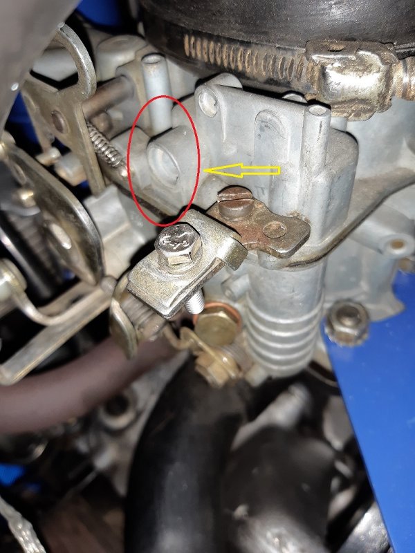

Je pense que c'est cette vis Qu'il ne faut pas toucher.
Re: Carburateur
C'est juste la vis de réglage du ralenti. La seconde photo montre la vis de réglage d'ouverture du 2ème corps (à vérifier). ;)

Salut.
La pièce entourée en rouge sur les premières photos ce ne serait pas le frein de ralenti des variantes carbus dédiées aux embrayages centrifuges?
Pour les vis à ne pas toucher c’est simple... pas touche aux butées repos de 2e corps dans tous les cas.
Et pas touche à la butée repos du premier corps (ou du corps si simple corps) si le ralenti se règle par vis d’air.

salut dominique
la petite patte qui t'inquiete , c'est bien pour le ralenti accéléré pour les autos avec embrayge centrifuge ! c'est le frein de ralenti
si tu ouvre le carbu tu va voir un petit flotteur et sorte de piston qui pousse sur un ti levier qui agis sur cette petite patte et freine la descente du ralenti
au pire , on peut demonté cette petite patte qui tiens par le petit ecrou et ce servir du carbu sur une auto sans centrifuge !!
voili voila
