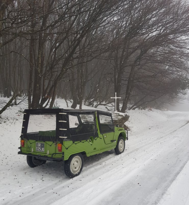

Bonjour à tous
La restauration de ma méhari 4x4 est terminée depuis plusieurs mois et j'ai beaucoup de plaisir à l'utiliser, notamment sur la neige très récemment.
Je savais que la version 4x4 n'était pas particulièrement performante comparée à une version 2 RM. C'est assez normal compte tenu de la masse supérieure et des frottements dus à la transmission.
J'ai cependant été très surpris de la différence avec une 2CV équipée du même moteur. (seule autre "2 pattes" que j'ai pu conduire à ce jour)
Dans une forte cote qui a servi de référence, je suis obligé de rétrograder en première sur la méhari sans pouvoir accrocher à nouveau le seconde, alors que la 2CV tiens la seconde sans problème et peut se permettre de ralentir et accélérer sur ce rapport
J'essaie de savoir si ma 4x4 est dans la norme ou si j'ai éventuellement "raté" quelque chose lors de la restauration.
J'ai discuté avec quelques professionnels habitués à travailler sur méhari / 2CV mais aucun n'a vu de 4x4 donc j'ai fait choux blanc.
Y aurait t il des connaisseurs qui pourraient partager sur ce sujet?
